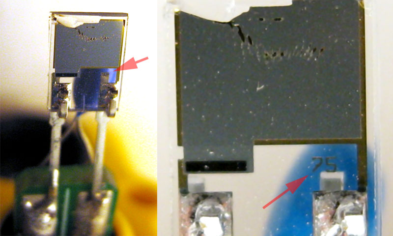

Трябва да подменя един капацитивен сензор за влага, но нямам представа чие производство е, а още по-малко кой модел. Единствената насока е числото 75, което се вижда под микроскоп :?
Ако някой е наясно с означенията на сензорите или знае нещо, нека свирне :prost:

какво е устройството, което ще ремонтираш?
може от неговата схема да излезе нещо евентуално?
план Б
сменяш с датчик от същия тип с аналогични физически размери?
така не става ли?

Благодаря, ама не е - поне по външен размер се различават значително. Този е 5mm, а моят към 3,5mm ширина. Значи и капацитетите им едва ли ще са идентични... Другият им модел пък е 2,8mm...
BAlexandrov - специалист
И на Honeywell гледах моделите, и там от 5-6 серии, най-малкият е 5 мм

Сравнително прецизен (±3%) хигрометър. Фирмуерът на прибора позволява двуточково калибриране, така че ако датчикът дори само се доближава до оригинала, вероятно ще успея да възстановя точността в работните граници.
@BAlexandrov: 5mm са и малко множко за този корпус...
