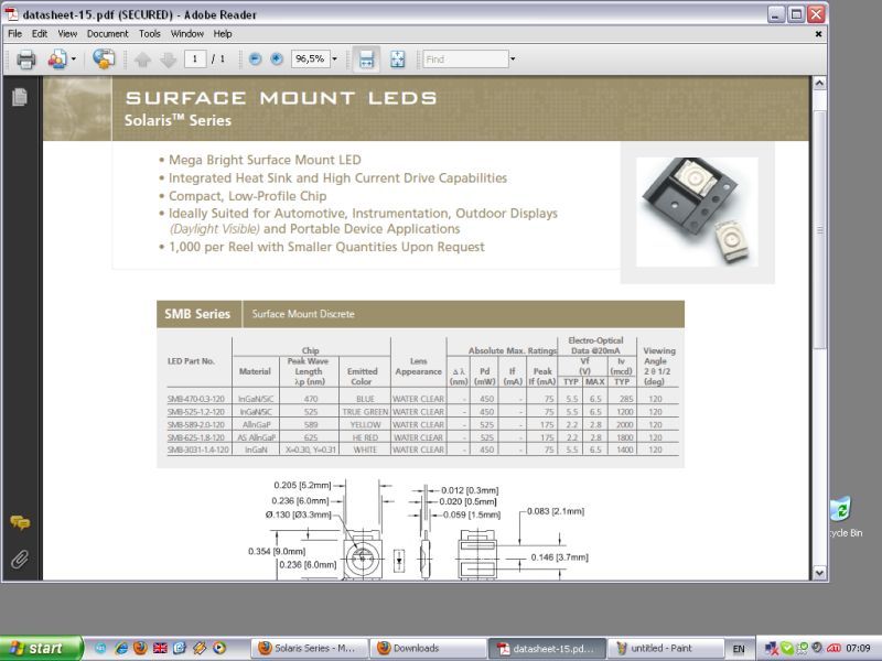

Някой може ли да ми каже за колко волта са тези диоди "LED SMD CLIAR WHITE 1400/120"Аз търсих обаче ненамерих.Благодаря предварително.http://www.cenite.com/search/results.ph ... ategory=-1

Колега най вероятно търсите св. диода от последния ред на снимката.Ако е така данните са следните:типично захр. напрежение 5,5в,максимално 6,5в;макс.ток 75мА работен 20мА;мощност 450мвт;ъгъл на излъчване 120гр:сила на излъчване 1400мканд.Фабричният номер е SMB-3031-1.4-120
