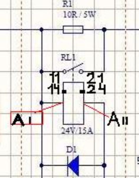

Не ми се отваряше нова тема ,но не исках да цапам темата за CNC гравьора. Как да свържа въпросното реле към приложената схема :?

A1 и А2 са ти изводите на бобината , НО контакта са на 11-14 и 21-24 какво те притеснява? Управляващото напрежение за релето 24V DC ли е на схемата или е променяно ?

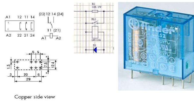

Ами да не объркам нещо ,щото нищо не разбирам ...
нещо такова ли :? 24 AC e

обозначенията 14 и 21 ги размени , и виж визуално дали няма вграден диод вътре в релето ако няма всичко е точно свързваи.
Сега видях че си написал 24 V AC ако е така релето нестава, релето до колкото виждам е DC

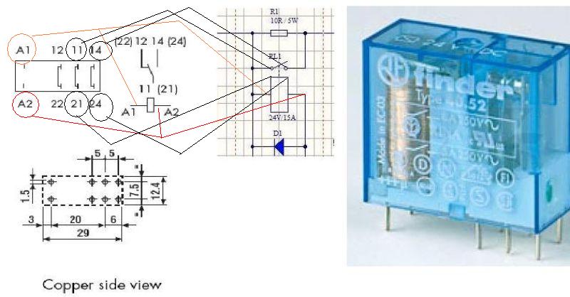

Ами предполагам около 30V 15-20A
Последно ... :) :down2: 12 и 22 не се връзват

Да, не се свързват те са към нормално затворения контакт които в момента не ти е нужен.
За другото си ме разбрал вече :)
