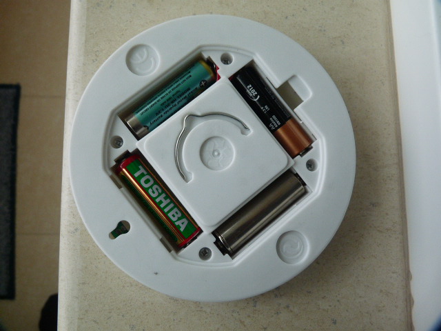

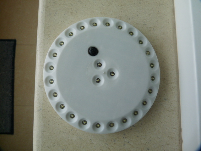

Търся помощ от някого как да си направя осветление в буса. Купих си три светлодиодни лампи с по 27 светлодиода, всяка от тях работи с 4 батерии АА 4х1,5V=6V. Та за по-сигурно свързах 3 лампи последователно за да се получи 18V. Още се подсигурих и с потенциометър за да намаля напрежението при нужда.
Да обаче след като поработиха 10 минутки първо изгърмя потенциометъра а после взеха да горят и диодите един по един.
Явно някъде бъркам. Моля за съвет какво да направя?

Завършил съм електротехника в техникума но високотикови. Пък и беше преди десеттина години. И съм позабравил затова се нуждая от помощ.
Да светнаха всички.
Последователно + със - и т.н.
Ето я плафониерата от вътре посочил съм как съм ги свързал. :irre:
shotik - майстор
Няма снимка как си я свързал
shotik - майстор
Ако си я снимал настрани и си я завъртял няма да стане,защото се преоразмерява и става друг размер.
