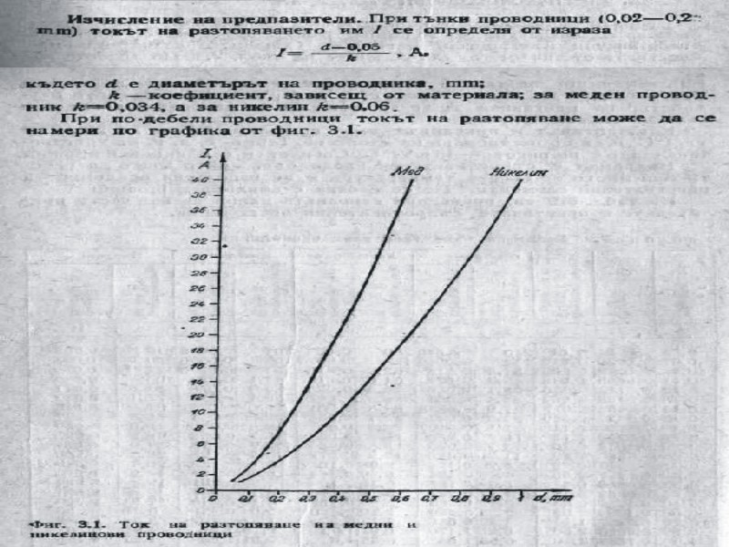

Някой да е виждал из ел. магазините такъв бушон да удари едно рамо!
В Габрово съм обиколил навсякъде и го гледат като извънземен :)
От един стар руски токоизправител е - общо са 3 бушона. 1 и 2 ампера са здрави, но този 5А е заминал.
Размера му е 14мм на дължина и 4мм диаметър
Има ли шанс да открия някъде?
Събирам и идеи за импровизация като запояване на нова жичка и т.н....
Johny - майстор
Точно така - запояваш нова жичка. Имаше таблица какво сечение за колко ампера става. Нека колегите да помогнат. Ако ли не, то вземи жичка от нашите стъклените бушончета и я презапои.

Не се намират такива антики пробвай с жичка и внимавай да не го спукаш че ще трябва да сменяш гнездото :?

Понеже питаш и за импровизации - няма ли да ти свърши работа предпазител за автомобили?
MamaMy - майстор
Всеки английски щепсел има вътре такъв предпазител. Купувал съм отделно корички с по 10 бр 5 и 10 А. Не съм сигурен дали не ми се търкаля някъде 1 такъв предпазител. Май бях домъкнал и една кафе-машина която не съм я включвал и не знам какъв и е щепсела. Мога да проверя в понеделник.

по-големи са и не влизат в гнездото
MamaMy ако не те затруднява погледни, оценявам желанието за помощ въпреки, че и да намериш най-вероятно сме от различни градове :?
ще проверя из магазините дали има някакви по-дълги-поне 3см, за да му взема жичката и да търся някой кадърен да я запой :)
rutaro - специалист
Ако не става от жигули сложи стъклен с една по дебела пружина или парче кабел за подплънка.
