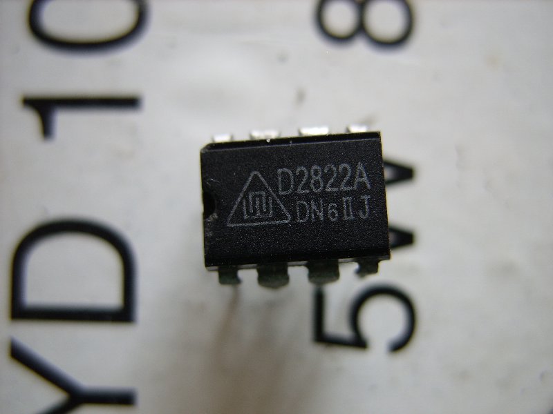

Възникна ми следният проблем
Трябва да подменя тази интегрална схема D2822A, но никъде не я намирам по българските сайтове. Има ли аналог ? Някой, ако знае къде да я потърся и сподели - ще съм му благодарен.
Въпросният интеграл е двуканален усилвател от компютърни колонки които естествено са китайски и не е много обосновано купуването му, но реших да пробвам, ако елемента не струва колкото нови колонки :-D

Градски, аналог е TDA2822M, КА2209. http://www.alldatasheet.com/datasheet-p ... 2822M.html и ако не намериш ще ти подаря една - имам ги и трите :lol: .

petromaniq Благодаря много за информацията :2thumbs:
Намерих въпросният интеграл, запоих го и колонките вече цвилят та се късат :-D
Още един път благодарности за помоща :prost:
