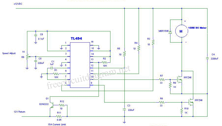

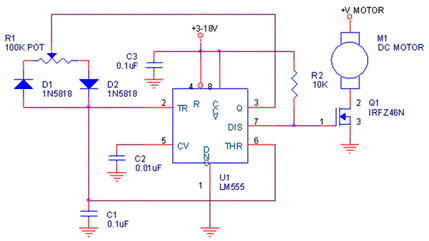

Търся схема на широчинно импулсно управление на постояннотоков електродвигател,използва се за пестене на енергия на акумулатора когато не работи на макс. скорост ,при консумация 10-20А,тази по надолу я правихме независимо няколко човека,но не тръгва и вероятно има някаква грешка в нея или елемент с други параметри

Мисля че ще свърши работа

Ето една лесна, работеща схема.Транзистора го замени с irf540 и може да сложиш един шотки диод успоредно на мотора.
lenko71 - специалист
Последната не я препоръчвам. Много е нестабилна. Пробвах и двете.
Тази, която съм постнал се държи доста по-добре.
Благодаря,въпроса е схемата да издържа на ампеража и натоварването и да пести акумулатора когато не е на макс. скорост.
