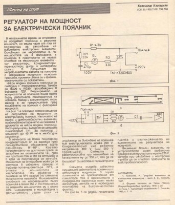

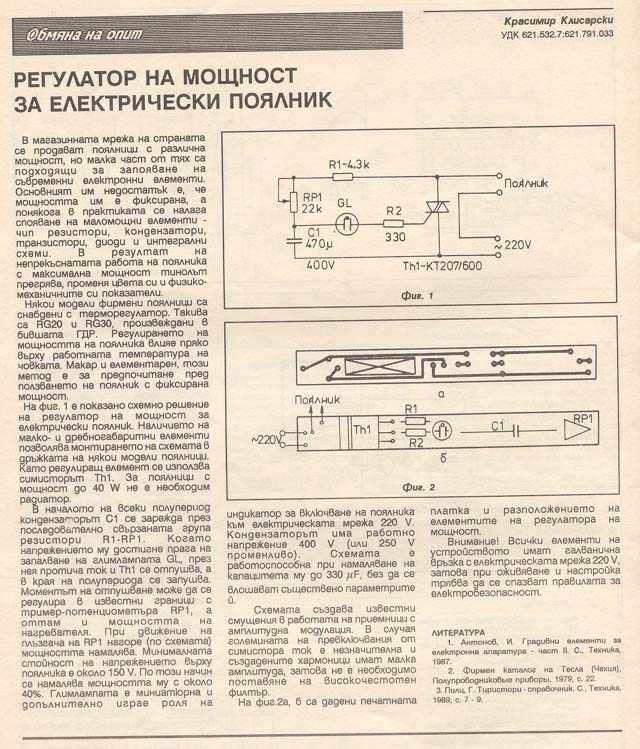

ЗДР.Спрял съм се на тази схема за регулиране на температурата на човката,зашото е по кофти да се работи с поялник дето си пече колкото си иска.Имате ли то добро предложение или това е добро удобно решение, поялника е 40вата.от цялата схема ме притеснява този кондензатор 470микрофарада малко кофти ми се виждата да не би да е нанофарада,какво ще кажете.Благодаря.

lov написа:Стойноста е наистина 470nF. Като в место глим лампата може да ползваш динистор. Даже е препоръчително. Схемата не е много термостабилна и не е терморегулатор, а регулатор на мощност.+1
Две съвсем различни неща. Но при намалени изисквания върши работа.
То си го пише в заглавието на статията, стига на автора да му е ясно, че в описанието е малко мъгляво.
С две думи, НЕ влияе "пряко на темп. на човката" - при продължителна работа върху по едри детайли, човката ще понижава температурата си, но не е толкова фатално - може да се донагласи.
За баш истинско РЕГУЛИРАНЕ, трябва сензор на самата човка - друг клас "споялници" май трябва да се пишат, че не "поим" коне.
Ще върши работа схемата, при достатъчно мощен "поялник" защото, както пише, схемата само НАМАЛЯВА мощността му.

Тази схема не съм я правил,не ми изглежда добре заради глимката.Но НЕОМОНТАНА имат едни китчета за регулатори,които са с достатъчно малки платки,което пък дава възможност тази платка да се монтира в контакт за открит монтаж.Ползвам няколко такива-на удължителите си задължително имам по един контакт с регулатор именно заради поялниците.Ползвам регулатора,коъто е с диапазон 110-220V.Схемата е с еквивалент на еднопреходен транзистор и се държи добре и стабилно.За 50-100W поялник е достатъчно на тиристора да се сложи за охлаждане алуминиева пластинка от няколко кв.сантиметра-толкова,колкото позволява ползвания контакт.

То най лесното беше да му предложа на колегата да с купи едно китайско поялниче с терморегулатор. Има ги даже в двата диапазона 40W и 60W и струват 10-на лева. Като изпълнение и точност работят перфектно. Може би наистина трябваше да му предложа китовете за да не обикаля за части.
Но в крайна сметка колегата тепърва почва да се занимава в тая област и не е лошо да се побори малко.Тъкмо ще прочете каква е разликата межди глимката и динистора. Като не намери динистор ще разбере как се прави пък той от транзистрори и така. Всеки от нас е минал по тоя път и така се е научил.
