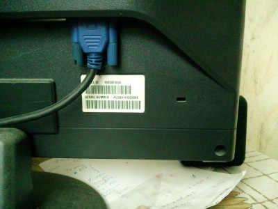

Здравейте, колеги. Пак ми се налага да прибегна до помощта ви за моя монитор Филипс. След дълги години вярна служба, от онзи ден мониторът започна да се самоизключва. Както работи и изключва. При натискане на копчето за пускане диодът премигва и после тръгва, но за няколко секунди. При опит за влизане в менюто, мониторът изключва и се включва пак след 3-4 секунди, което става и след натискане на което и да е копче - няма достъп до менюто. Подозирам нещо в захранването, но на пръв поглед му няма нищо - няма подути кондензатори, няма нещо нагоряло, но все си мисля, че са кондензатори.
Някой, ако има идеи, ще съм благодарен.
На захранващата платка пише 715G1813-1 Ver:C

По темата - оказа се старото слабо място - студена спойка и познайте къде - в блока с бутоните. Докато чаках идея от някой, пак събрах монитора и започнах внимателно изследване. Забелязах, че след като се само изключи, когато натисна някой бутон, мониторът пали и работи, докато не го пусна. Натисна ли, обаче, и друг бутон - пак се изключва, докато не пусна втория. Оттам реших, че си въобразявам, но все пак поседях 5-6 мин. с пръст на бутона Auto и мониторът си работеше нормално. Викам си - не вярвам да е от това, но нищо не губя, ако препоя към 30 крачета на бутоните, а също и на куплунгна. И чудо - препоих ги и запали. Как ли не го ръчках след това, никакви проблеми. Накрая свалих захранващия блок, огледах го и около 10 спойки, които не ми харесаха ги препоих и тях.
По въпроса с отварянето - започва се от горе в средата и си избираш страна, на която да тръгнеш. Става с линия, но от по-твърдите. Моята е потроших почти, но се отвори, без никакви поражения или следи. Използвах да почиста всичко от прах, включително и ъглите на матрицата. Свалих цялата рамка и с кърпичка за очила почистих всичко много внимателно.
Сега мониторчето е като ново и си работи все така добре, както преди.
Само интересно как се получи тази работа, като тези бутони почти не са натискани, а и мониторът не е местен и с милиметър дори, но както и да е - важното е, че всичко е наред.
Та преди да започнете да търсите под вола теле и особено когато става дума за Филипс - внимателно огледайте за студени спойки.

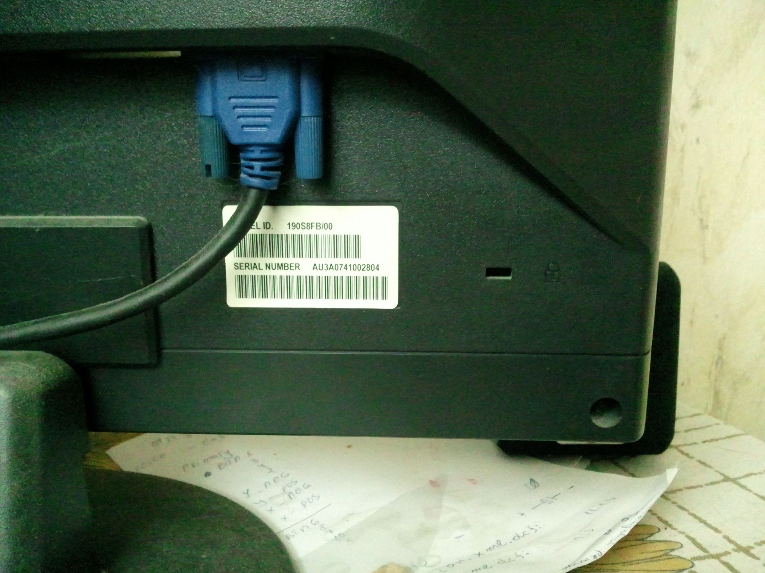

Нищо общо с закопчаването на монитора. Махат се трите болта долу. Единият е по средата и трябва да се махне стойката. След което отгоре, от средата, започваш да откопчаваш. Като откопчееш едната страна цялата и почти до средата на другата, целия се отваря. Нищо сложно.
Мониторът ми е същия, но сив.
fox_vt - майстор
Значи като се махнат болтовете двете части на монитора са на щипки така ли да разбирам :?:
LBG - помощник
Да, на щипки са. Мисля, че са по 3 от двете страни, нещо такова беше. Започваш от средата на горната част и си избираш страна. Аз пробвах с карта, но не стана - огъна се, после с линийка го подхванах и стана.
