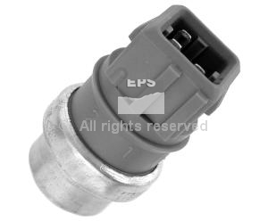

Здравейте ! Има ли начин да се визуализира цифрово показанието на температурата на двигател ? Датчика който подава сигнал е с 3 ( N 3 light ) жици и според температурата променя съпротивлението от 20-на ома ( загрял ) докъм 2 килоома ( студен ).

Да. В двигателя има вграден NTC (negative temperature coefficient) терморезистор. Въпроса е дали искаш нещо фабрично или да мислим в духа на форума :wink:

Има ли някаква информация за типа на двигателя или датчика?
Най-елементарното, което ми идва на акъла е един готов модул със 7106-ца за 10 лева. Проблема е, че характеристиката на тези терморезистори не е никак линейна и няма да е особено точно показанието.
Всъщност, кажи каква точно е идеята да се слага такава индикация, че да мислим по въпроса.

Изглежда така. Нямам модела,но имам параметрите му. Засега проверявам предложените варианти.
t/r
0 'C - 5-5,5 ком
20' C- 3 ком
40'C - 1,5 ком
80'C - 300 ом
90'C - 200 ом
Идеята е, че оригиналният е сдал багажа и не ми се сменя цяло табло заради него.

А, оригиналния датчик достъпен ли е?
...пишеш, че не ти се сменя табо - вътре да не би да има реле за терморезистор?
По-добре обясни подробно какъв е проблема и какво трябва да се получи иначе трудно ще помогнем.
estorm - специалист
Оригиналният е достъпен и след направените замервания се изясни че работи. Проблема е в таблото. Там стрелката не отчита . Но едва ли ще мога да поправя каквото и да е там. Струва ми се по лесно да сложа друг контролер.
