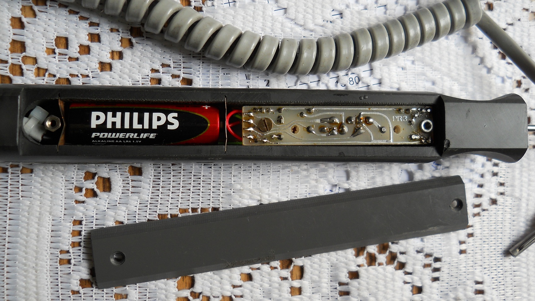

Имах такава техника преди години.
Включва се към мултицет на обхват 200mV - показанието е в оС.

Лазаре,
Моето е на доста годинки и нещо се повреди - все не остава време да го погледна.
Допускам на колегата - също, че са почти 1:1.
Тези са активни - термистор или термосъпротивление (очаквам) + проста електроника.
Сега и към китайските мултицети дават термодвойки, които би трябвало за работят с читав мултицет.

Ако съм прав за принципа на работа на нашите - термосъпротивление - стават доста нелинейни в по- широк обхват.
С термодвойка (което предполагам за модерните) би трябвало да става, дори с тези, които продават, стига корпусът им да издържа тези температури.
Вторият проблем е с обхватите на мултицета, разрядността на индикацията и тарирането. Предполагам модерните мерят на специална позиция на превключвателя, тарирана за даден обхват. Термодвойките дават някъде ~50микроволта/оС или 15mV за 300оС - с просто мерене на напрежението, ще трябва да се пресмятат допълнително градусите, пък и по-читав мултицет.
По принцип и по стари спомени пиша, че дори и нещо започнах да се съмнявам - сигурно вече не съм в час за развитието на техниката.
Абе, заяде ме и набързо погледнах - виж това, ако ± 4-6оС те устройват:

kuger
- Мнения: 4293
boltik написа:Здравейте.Как се работи с какъв термометър?Не ги слушай, включваш си прибора на 2V=. Прибора показва директно в градуси. Ключа на датчика е с 3 положения-мери си батерията, изключено, измерване на температура. Датчика е с термодвойка с електронна компенсация на студения край на ТД. Датчика не видях каква марка е, батерията /1,5 V/ e Филипс
8180
- Мнения: 4425
kuger написа:Не ги слушай, включваш си прибора на 2V=.И защо сме толкова категорични? klkj
Според теб 125mV дали не е по-добре и по-точно да се мерят на обхв. 200mV?
Маса писане изписах, че сондите вероятно са различни - някои с термодвойки, като твоята, други - не.
Според мен и с твоята ще мериш по-точно на 200mV обхв. за температури под 200оС.
Както и да е - не е толкова фатално, зависи кой какво гони.
Ще чакаме авторът да каже какво е направил.
Я, да питам - твоята сонда с какви батерии е, че много добра чувствителност й дават? Предполагам и някакво усилвателче има.
