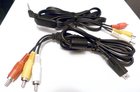

Търся схемата на този кабел 8-[ "USB Male A to 3 RCA AV A/V TV Adapter" Изображение
didoni_ - специалист
RicharD написа:
За какво ще ти трябва,от компа на къде ще включваш,дай повече инфо :)

Най-вероятно е от някакъв фотоапарат. Трябва да кажеш какво е устройството!

Това са кабелчетата - двата аудио канала и един видео канал. Този с жака е от кинокамера, а другият с mini HDMI конектора е от фотоапарат.
На портативните устройства обикновено изхода е мини USB и въпросният кабел вероятно е от по-голямо устройство, но изводите са същите.

аз не схващам (без сарказъм),
Моля, обяснете: Как от USB (цифров сигнал) стигнахме до аудио L+R (аналогови)?
Или USB конектора вече не е цифров? Или просто няма нищо по възприетите стандарти в този кабел и в единия показан от Вас?

Това, че е miniUSB , не означава, че камерката ще изкарва само цифров сигнал. Просто използват вече "стандартния" куплунг, за да изкарат от там композитно видео и два звукови канала. Производителите на устройството не са задължени да го използват само за USB.
Johny - майстор
Да, камерата е аналогова - mini DV касети.

Виж спецификацията: http://www.mediacollege.com/equipment/j ... grd93.html
Oбаче тук изхода на мини USB е към нормален USB, a oнова от снимката е с жак.
