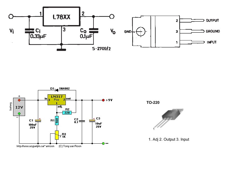

Нужна ми е схема за сваляне на напрежението на прав ток 12 волта до 9 волта. Става дума за един суич, който искам да вградя в кутията на компютър и да го захранвам от захранващия блок на компютъра.

7809 се предлага в няколко варианта:
78L09 - Iout<100mA
78M09 - Iout<500mA
7809 - Iout<1A
78S09 - Iout<2A
Освен 7809 могат да се ползват и LM317 (0,1A-LM317L, 1,5A-LM317T), LM338 (5A) или LM350 (3A).LM350 и LM338 се свързват по схемата на LM317.Ако консумацията на товара е по-голяма от 300mA интегралния стабилизатор трябва да се монтира на охлаждащ радиатор.

Има схеми с LM317-регулиране плавно на напрежението.1,5 ампера.Има схеми и с 7805,7905 и един мощен PNP транзистор.Потърси в GOOGLE и ако не откриеш ще помагаме
Аз на служебния комп. направих схема със 7812 и един PNP транзистор защото му трябваха 3 ампера

Много благодаря, мисля че с дадените схеми ще се справя.
