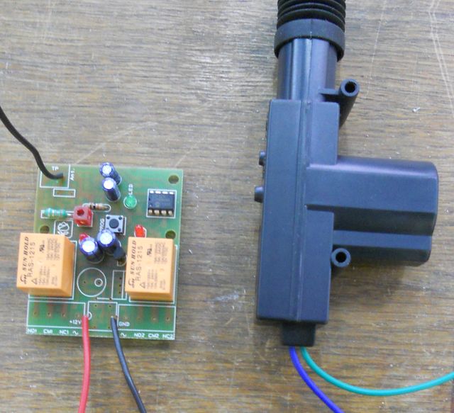

Здравейте , искам да управлявам една машинка за централно заключване с този модул .... но от описанието нищо не ми става ясно къде трябва да свържа кабелите .... ако някой е свързвал моля за помощ..... това е описанието на модула ...http://constructor.bg/shop/data/M2K_CH_w.pdf

sim40 - напреднал
На платката под релетата се виждат едни надписи,които означават това:
NO1 или NO2 - нормално отворен контакт на съответното реле;
NC1 или NC2 - нормално затворен контакт на съответното реле:
CM1 или СМ2 - общия извод на съответното реле:
+12V - плюс на захранването на модула:
GND - минус на захранването на модула:
Самотния черен кабел отгоре е антената.
Свързването е според това което искаш да правиш,дали ще прекъсваш или ще включваш веригата при натискане на съответния бутон на дистанционното.NO контакта включва при включване на релето и изключва при изключването му, а NC контакта работи точно на обратно.
Сега остава да разбереш как точно работи машинката на централното ,за да разбереш как да я свържеш и кой режим на дистанционния модул да избереш.

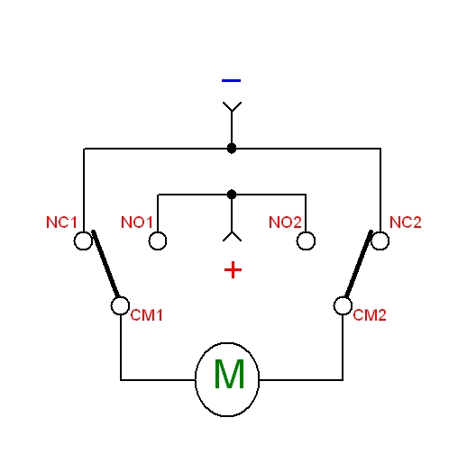

paio - напреднал
машинката работи като и подадеш 12V в едната посока отваря в другата затваря .... затова не ми е ясно това с обръщането на поляритета как ще стане ...... ако може някой да драсне една схема ще съм му много благодарен ....
Trifun - специалист
Машинката я свързваш по схемата дадена по-долу, а самият модул го програмираш да работи в Режим 6. С бутон 1 отключваш, с бутон 2 - заключваш. Ако работи обратно, разменяш местата на проводниците на машинката.
