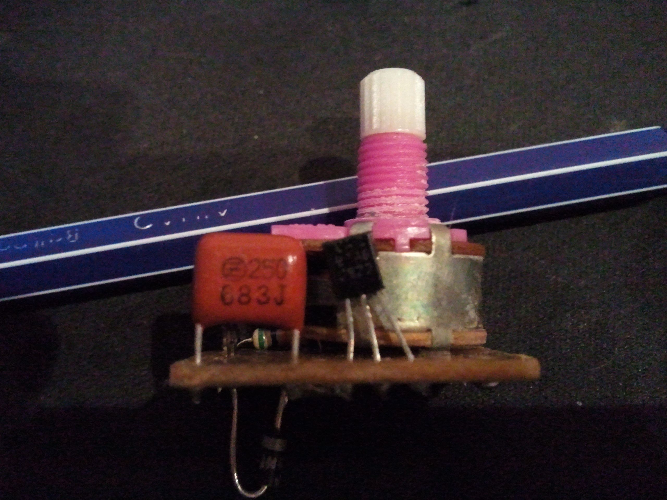

Здравейте комшията ми даде да му ремонтирам лампата на внучката му със съмнение за прекъснат кабел но проблема се оказа друг.Пускам схемата на китайското чудо като диода беше изгорял и навярно и транзистора,проблема е че не мога да разчета надписа му.С какъв подходящ за схемата мога да го заменя като ако има вариант за по мощен че лампата е 75 вата което също ми се струва множко и явно заради нея е изгорял.
резистора е 56кΩ а потенциометъра 500кΩ

Ахам и какво ще ме посъветвате да взема да сменя?Явно диака може и да е здрав мерих о като диод и в двете посоки има над 2к ома ама щом се отпушвал на по високо напрежение.Възможно ли е триака да е изгорял без да изгори диака и дайте някой модел за купуване направо за триака и диака да ги сменя и двата с малко по мощни ако схемата го позволява де,че ми е тъмна индия тая материя.

Благодаря miroton.Hidrazin както писах отначало съмнението беше за скъсан кабел,това едното като писах че ми е тъмна материята имам предвид че нз какъв елемент може да е подходящ за смяната,тва че не различавам на външен вид транзистор от триак и диод от диак няма да го коментирам нали за това пускам темата.И на последно съм завършил ел техника но електрониката я уча със самоучителя-за мене си знам но няма да отварям сервиз я

проблема е че не мога да разчета надписа муАми поне кажи какви означения има на корпуса.От снимката се вижда че има някакви надписи.
Това че не разбираш какво означават е друга тема.Врачките са кът.
Ето ти един подходящ за там.Имай едно на ум че ако не е точно същия модел, може да се наложи да подбираш
стойността на кондензатора.
ТРИАК
Динисторът ти вероятно е здрав.Триака гори почти винаги заедно с изгарянето на крушката.На осветлението в къщи
ми беше писнало да сменям триаците (от типа КТ205/400) - на две три смени на крушката сменях и него.Накрая сложих някакви
в метален корпус за 25А/800V и от тогава отварял (над 10 години).
