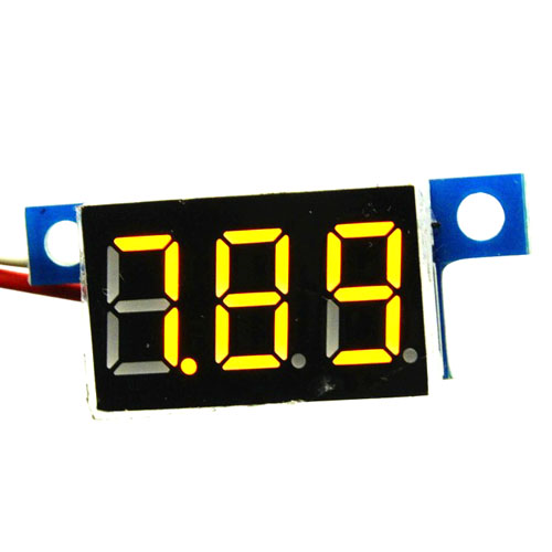

Идеята е да мога да следя напрежението, което дава всяка една оловно киселинна батерия - общо 4 на брой - с един волтметър и с един бутон, с който да превключвам 4-те входа. Може ли някой да помогне със схема или да ми кажете ключови думи с които да потърся в гугъл.
Волтметърът е ето това:
волтметър от 3.3в до 17в без захранване
Има и вариант да го направя с 4-позиционен механичен ключ, но предпочитам електронен превключвател с един бутон.
Особеностите са, че волтметърът е без захранване и 4-те акумулатора са свързани последователно, като захранване на електро-велосипед.

Какво означава това, че волтметъра е без захранване - ще трябва да се захранва от измерваното напрежение ли? Ще трябва ли индикация коя точно батерия се измерва в даден момент? Това за следене на напрежението по време на движение ли ще се ползува? Ако е така си мисля, че подобна индикация не е най-удачния вариант. Като че ли е по-добре нещо от рода на 4 светодиодни стълбички, които да индицират едновременно - ако е по време на движение по скоро не е необходимо точно мерене а индикация на няколко нива в работния обхват на акумулаторите - примерно 4 зелени, 1 жълт и един червен.

Искам по време на движение (в натоварен режим) да виждам пада на напрежение в акумулаторите, но не искам да се окичвам с 4 индикатора а да монтирам само един и с бутон да превключвам. Индикатор за това колко са изтощени батериите имам.

Трябва малко повече информация за волтметъра. Обикновено захранващото напрежение и измерваното напрежение на подобни волтметри трябва да са галванично разделени ( волтметъра не може да мери напрежение, свързано със захранването му). Ако твоя не е такъв а от него излизат два проводника и като им подадеш напрежение, волтметъра го показва, мисля че най-добре ще е да ползуваш някой от бутоните от линковете

Бутоните имат по два независими контакта - предполагам че ще се ориентираш как да ги вържеш. Ще виждаш и кой акумулатор мериш. Самите бутони никак не са големи.
Ако все пак държиш бутона да е един трябва евентуално да направиш брояч до 4 + дешифратор два входа/четири изхода + примерно четири релета с по два контакта. За брояча, дешифратора и релетата може да има различни варианти на изпълнение - вариации по схамата, към която е даден линк по-горе, някакво TTL изпълнение, или пък процесор ( както пишеше по-горе в рамките на шегата може и Пентиум). При всяко положение ще трябва отделно захранване за всичко това. Мисля че по никакъв начин това няма да се събере в обема, цената и удобството ва четирите бутона.
Ако пък волтметъра изисква галванично отделяне на захранването му ще трябра да се мисли и за такъв източник на захранване за самия него - това независимо как превключваш входа му към акумулаторите.

Волтметърът е с два проводника. Като му подадеш напрежение и волтметъра го показва.
Хареса ми идеята с брояча 4017, само че исках да избегна момента с релетата, но не ми достигат знания :evil: . Това със самоизключващите се бутони е добра идея - възможно най-елементарната и евтина :), а и ще знаеш коя батерия мериш.

А защо не сложиш един галетен превключвател : http://www.tpetrov.com/search.php?mainc ... %D0%98&p=0

Това ще е. Дори си харесах галета. Само трябва да проверя дали първо изключва единият контакт и тогава да включва другият, че да не изгоря волтметърът. Един вече изгорих :evil:
