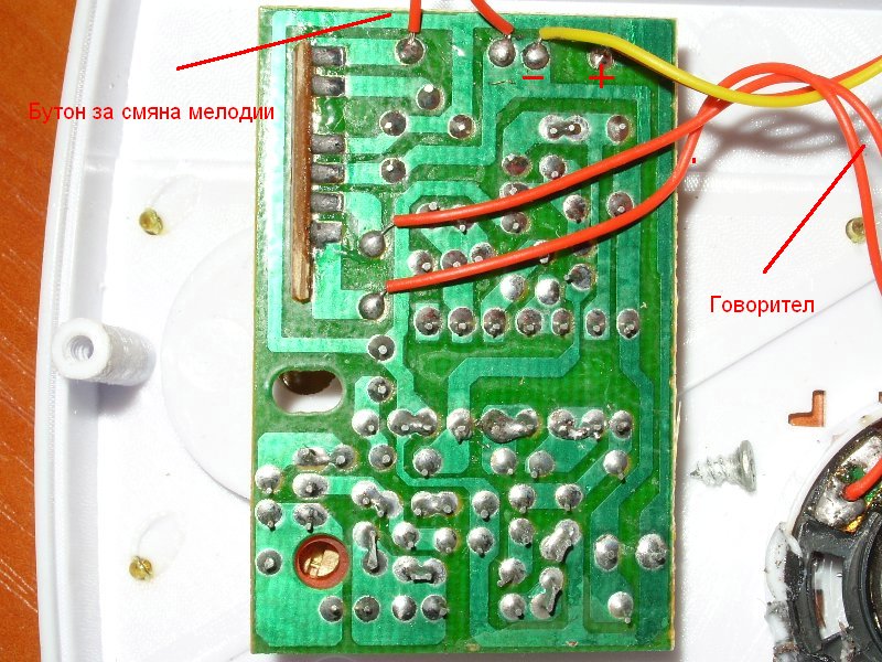

Здравейте, ако може някой да помогне ще се радвам.

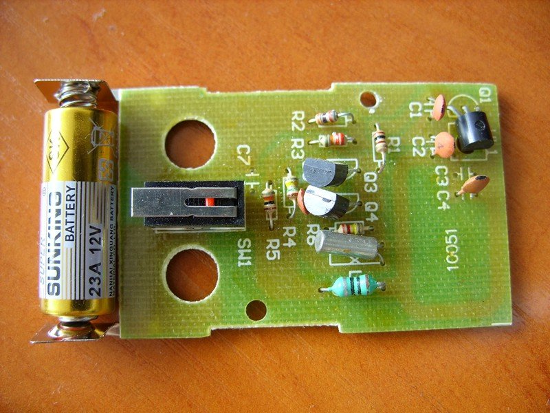

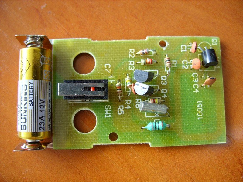

Това е платката на предавателя (бутона).
Кое е антената ? Може ли да е пътечката посочена със стрелка? Защото ми се вижда безсмислено голяма.
И има ли начин да му увелича обхвата като му запоя кабел за антена?
П.П. За 6 лева звънчето си работи доста добре, но ми трябва по голям обхват.

MamaMy - майстор
Точно тя е. Ако запоиш кабел, ще сринеш генерациите.

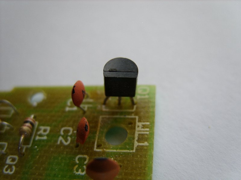

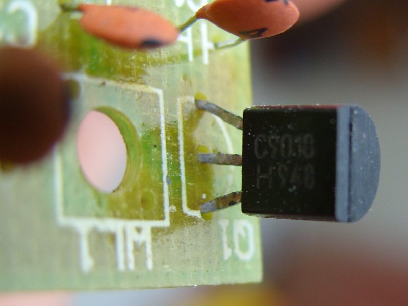

Можеш ли да изправиш транзистора Q1 от първата снимка за да се види по-добре знака под него?...изпревариха ме с писането, опитай с ВЧ кабел, ширмовката на -.

Ако пробвам с този ширмован кабел дали ще прецакам звънеца или просто няма да работи докато е с кабела?
valat111 - специалист
Няма да прецакаш звънеца, ако боравиш внимателно с поялника. Ширмования кабел може само да подобри нещата, а мястото под изправения вече транзистор според мен е предвидено за настройваем трептящ кръг /бобинка/, който са си спестили производителите.

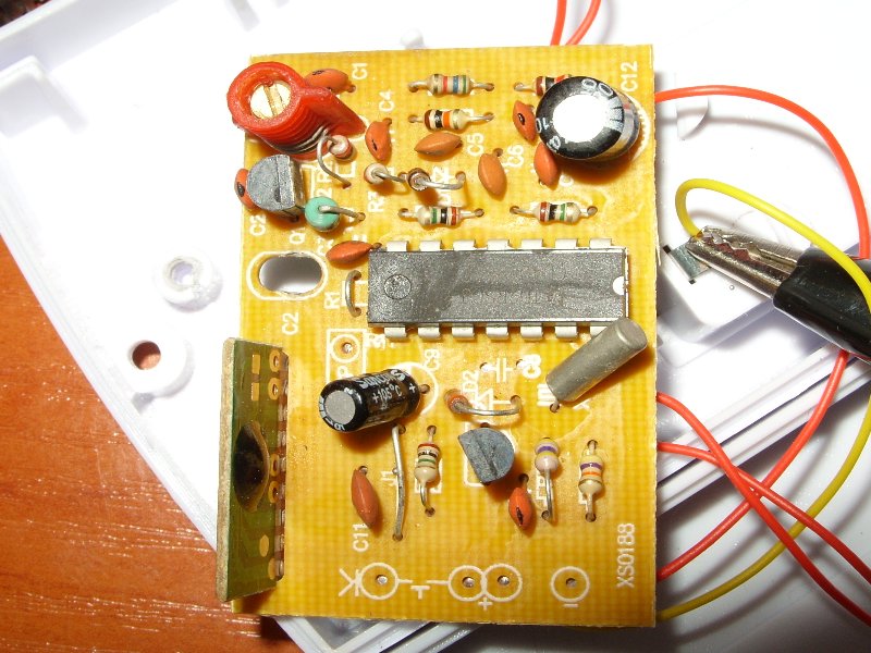

ако ти е по лесно защо не разшириш обхвата на приемника на звънеца!?,а можеш просто да си монтираш още един бутон и да го свържиш паралел на този ,е ще има кабели но.
miroton - майстор
Пробвай да запоиш на приемника по дълга антена.
inspo - майстор

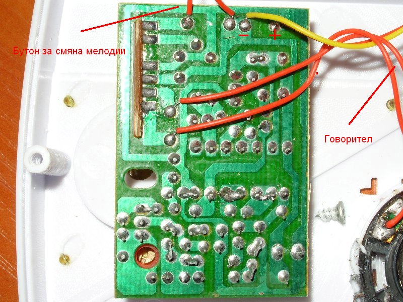

Ще пробвам. Но кое е антената на приемника.Това червеното с винта ли?
miroton - майстор
Снимай и от другата страна.
