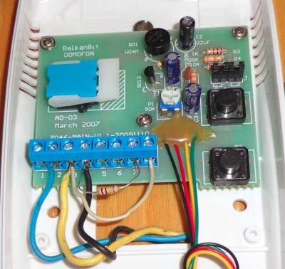

Сложих домофон "Балканбит" на мястото на един стар домофон (с въгленов микрофон).
Инсталацията е с три проводника, като бутонът за отключване на вратата е свързан между общия проводник и проводника за микрофона.
С голяма вероятност не се чува нищо в слушалката преди натискане на бутона за отключване. Всеки път след вдигане на слушалката трябва да натисна бутона за отключване за кратко (няма значение периода) за да мога да чувам какво ми говорят от долу.
Мислех си да вържа някакъв резистор паралелно на бутона като определя съпротивлението му опитно, обаче първо реших да питам (може някой да предложи по-добро решение).
vstoykov - специалист
Отворих домофона и нагрях спойките около мястото, където се намира бутона. След това вероятността за правилна работа на домофона след вдигане на слушалката се увеличи почти до 100%. На около десет опита при един опит не се чува нищо в слушалката. Обаче при почукване на микрофона или натискане на бутона, който се натиска от слушалката (когато слушалката се постави на мястото си), звукът се активира.
Този домофон продължава до днес да работи когато си поиска (понякога се чува звук при вдигане на слушалката, понякога не се чува). При натискане на бутона за отключване (който свързва накъсо изводите "общ" и "микрофон") звукът се оправя до следващото вдигане на слушалката (когато понякога сработва, понякога не). Оказа се, че повишаването на вероятността за сработване не е в резултат от нагряването на спойките, а е случайно (зависи от звуковите и електромагнитните шумове). Омръзна ми да натискам бутона всеки път когато домофонът не иска да работи и пак се заех да решавам проблема.
Сложих резистор 100 килоома както е показано на картинката. Последователно на резистора свързах втория (неизползван) бутон. След като вдигна слушалката (ако няма звук) натискам втория бутон (при което резистора се свързва към проводниците "говорител" и "микрофон", клеми 3 и 4) и резултатът е, че се появява звук (работата на домофона се нормализира). Бутонът може да се натисне за кратко, след изключването на резистора домофонът продължава да работи нормално.
Ако опитите покажат, че включването на резистора винаги решава проблема и не пречи на работата на домофона, ще го запоя към платката (така че да се включва след вдигане на слушалката без да се налага натискане на бутона).
