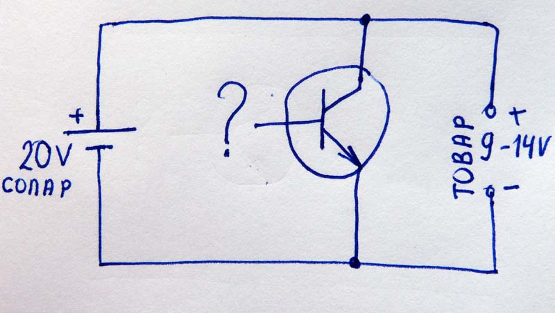

Имах предвид нещо на този принцип. Само не знам какво да използвам на мястото на въпросителната.
Срещал съм подобни схеми на стабилизиране, но сега не мога да ги намеря. Идеята е, когато напреженито надхвърли например 14V, транзистора да започне да се отпушва и излишния ток да преминава през него и така да разсейва излишната мощност, а напреженито да се задържи до 14V. Когато напрежените е под 14V транзистора да е запушен и ток през него да не минава, целия ток отива в товара. Така според мен загуби няма да има. Какво имам предвид - свързвам инвертора 12-230V директно към солара през тази схема, включвам някакъв консуматор към инвертора. Ако консуматора например е 30W, напрежението на солара при ток 3А спада на около 11-12V инвертора работи без проблем. Когато обаче включа към инвертора по-малък консуматор напрежението на солара се вдига и над 15V защитата на инвертора се задейства и той спира. Точно тогава искам да се отпуши този транзистор и да "обере" излишъка като запази напрежението на 14V. Този начин на стабилизиране има и друго предимство за солара, дори и да няма товар, транзистора ще разсейва цялата мощност, щото съм чувал, че не е добре за солара да работи без консумация.

miroton - майстор
Трябва търсене http://www.constructor.bg/mk/
С твоита идея губиш енергия.
Правилно си се насочил. При този начин за използване на панелите излишната мощност
се шунтира. Не е желателно да се разсейва от транзистора а от резистор.
Ето ти схема - по-просто няма накъде. Работи с панели до 7 ампера.
Обърни внимание на двата резистора R1 и R2. Те трябва да могат да разсейват повече от 100W
в слънчеви дни когато нямаш консумация. Разсейваната мощност върху двата транзистора при
50% шунт в най-слънчеви дни е около 12W на транзистор. Диода D1 е защитен и предпазва от
връщане на напрежение към панела.
LM336Z-5.0 не може да се замени с ценеров диод. Тя е прецизен източник на опорно напрежение.
LM336Z-5.0

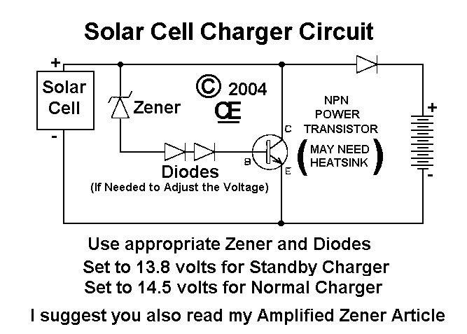

Намерих тук една супер опростена схема, направих я и това, което целях се получи. Само дето не мога да регулирам плавно напрежението, със сигурност има начин това да стане като се добави някакво управление на мощния транзистор, но аз не знам как :?. За момента обаче ми върши работа.
Благодаря на hidrazin за схемата, скоро време може и да я направя :partyman:
Тази схема не е опростена а е проста. Ще ти изиграе лоша шега.
Ценера и диодите са температурно зависими и си променят параметрите.
Пък излишната мощност се поема само от транзистора, което не е за препоръчване.
DMN - майстор
Да, да, напълно съм съгласен с теб, така е. За момента обаче не ми е необходимо чак такова прецизно стабилизирано напрежение. Това с поемането на излишната мощност само от транзистора също го имам предвид и го следя да не прегрее. Използвам въздушната струя от инвертора да обдухва радиатора на транзистора и засега се охлажда добре, пък и той грее само когато няма товар или е малък, иначе като го натоваря оптимално радиатора е студен. Както писах по-горе всичко е в пробен срок и аз просто искам да видя каква максимална мощност мога да извадя от панела без излишни загуби, засега загубите са само в инвертора 12-230V. По-нататък вече ще направя нещата както трябва, може и по твоята схема, може и с контролер, може да добавя и още някой друг панел, акумулатор и т.н. :partyman:
