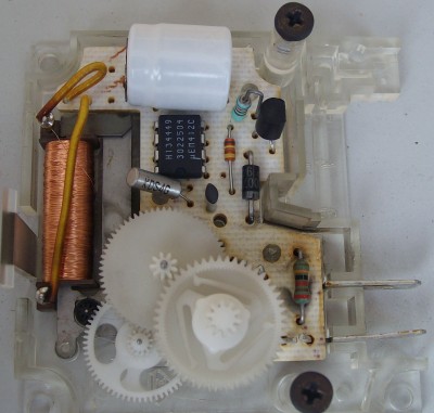

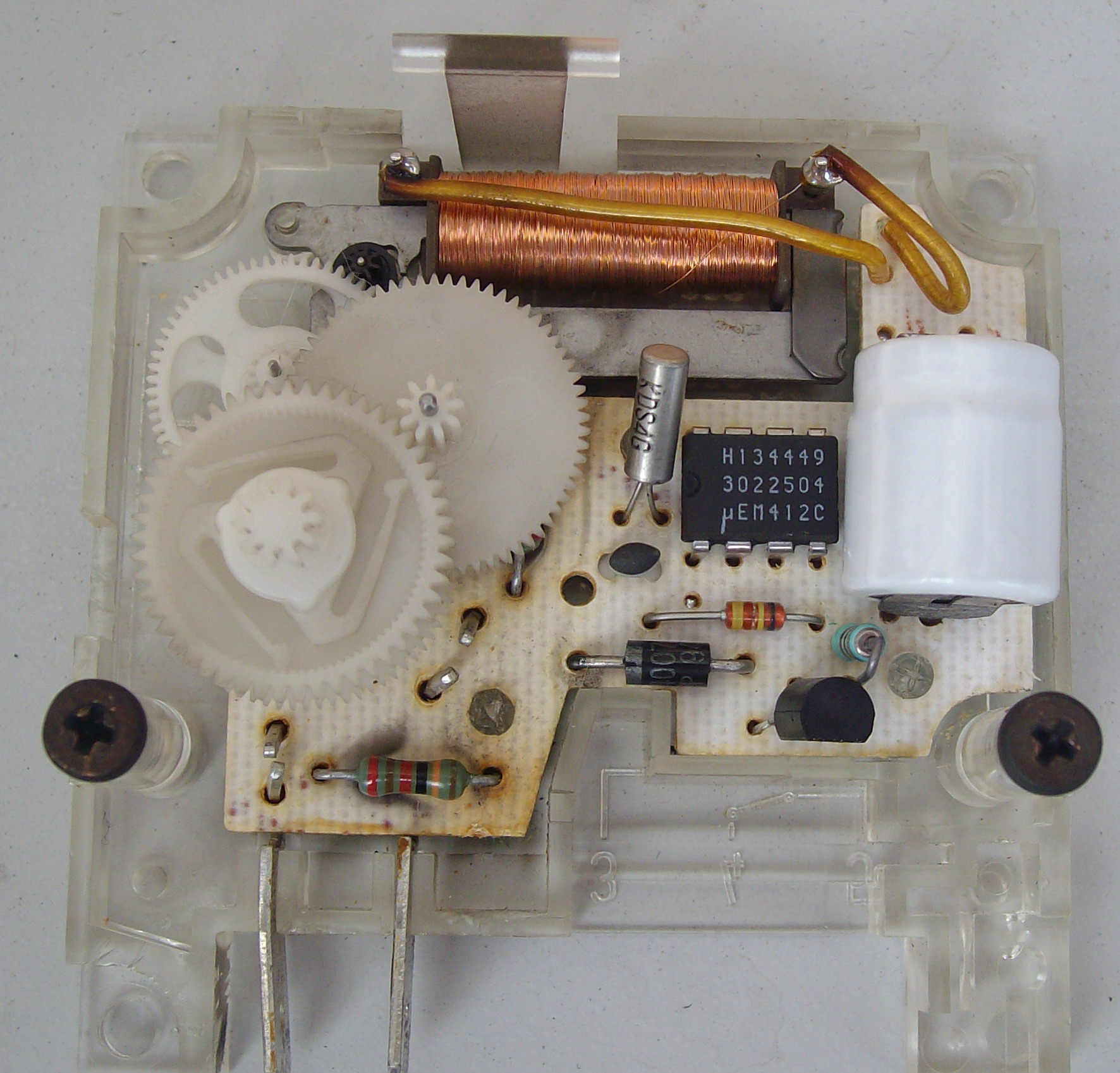

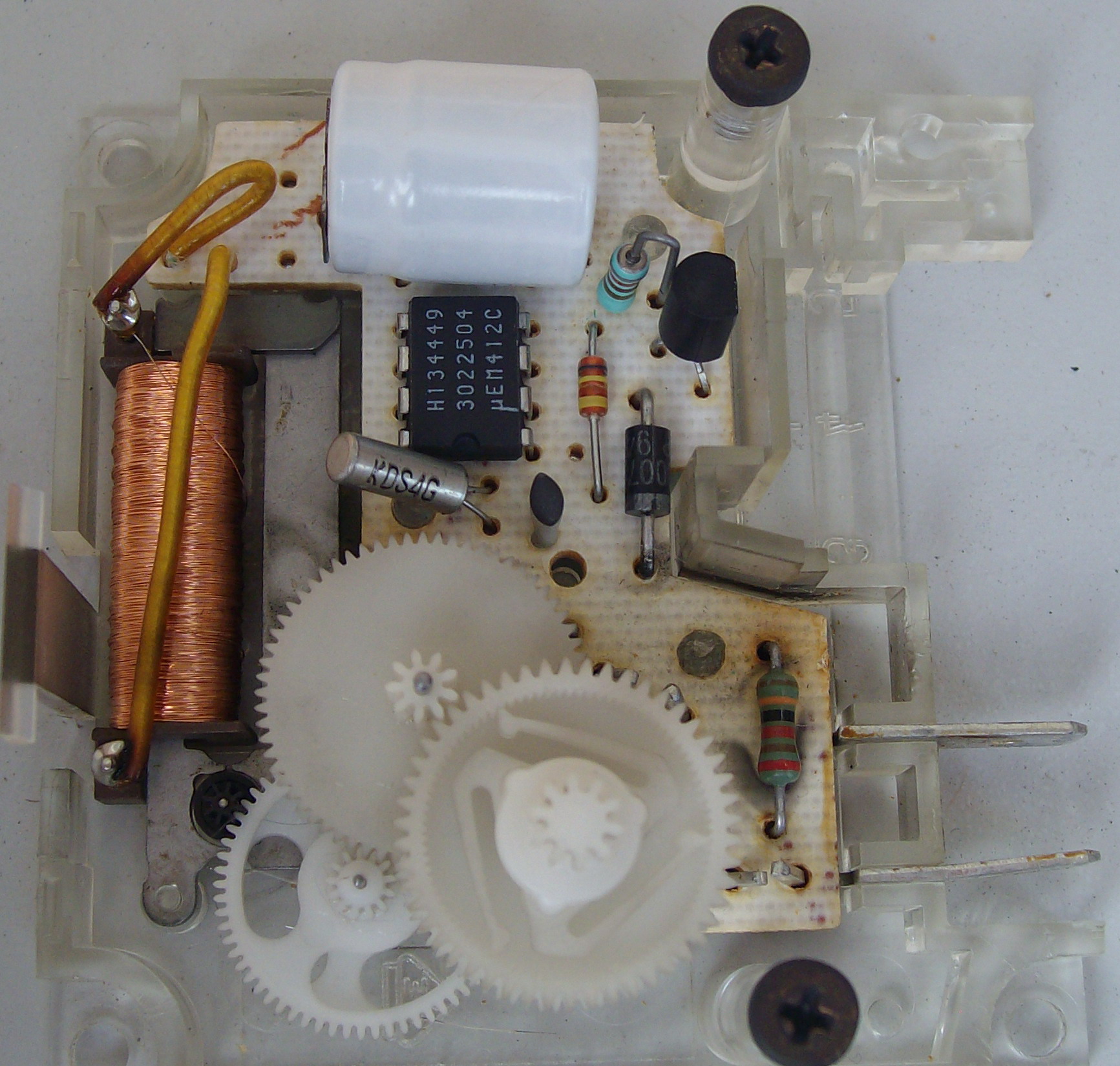

Здравейте на всички. Имам 4 елетроконтактни часовника за ремонт и тези дни подхванах единия, който е най-обещаващ да заработи. Някакъв немски механичен марка DIEHL. Проблема му е, че на ток от контакта върти един път и спира(понякога два пъти). Отворих го, разгледах го внимателно о подадох напрежение от изправител на полюсите на батерията и тръгна нормално да върти механизма.
Това е часовника http://www.google.bg/imgres?hl=bg&clien ... x=74&ty=95 само, че с прозрачен корпус, а не черен както е на снимката.
Знам, че трябва да се смени някой елемент от платката му , но вместо да прибързвам се допитвам за второ и трето мнение по въпроса.
Ето снимки на платката. Кое може да прави проблем при ток от контакта да спира?

Онова бялото какво е-първата снимка от дясно.
За какво ти е тоя осцилоскоп? Премери ли какво има на батерията когато е и когато не е включен
в мрежата часовника? А резистора от 13кΩ провери ли дали е здрав? Батерията захранва чипа.
Като си подал на батерията напрежение и тръгва часовника защо се съмняваш в него?
Каква помощ повече искаш за схема с девет елемента без намотката и батерията?
Четене му е майката и проби. Първо нещата ще умират в ръцете ти, после бройката на мъртъвците ще намалява. :cool:
Ако не намалява зарязваш този занаят. Не е за всеки.
miroton - майстор
Имам още 1 въпрос защо работи на батерия от контакта неще?
Бялото му е кундуматора. Той на него подава постоянно и тръгва.
