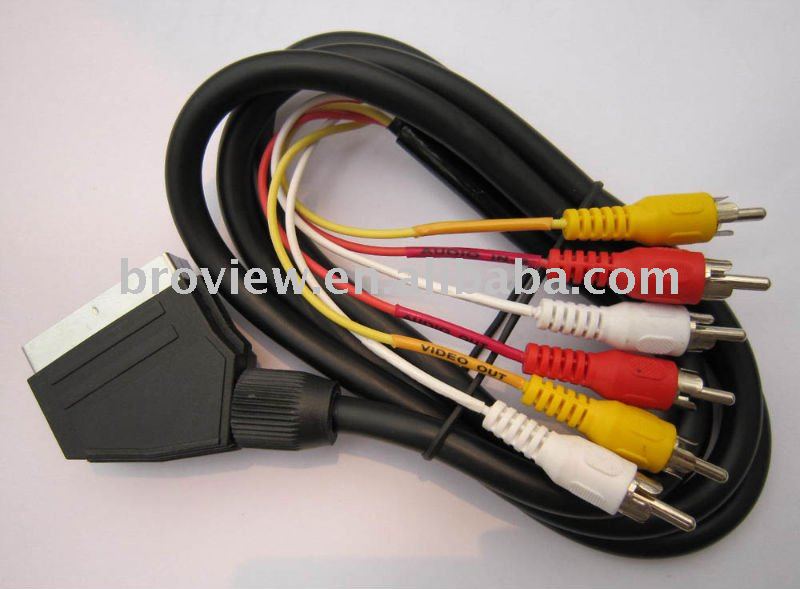

Там си прави връзка на едно място в тая букса, за да се опознае SCART входа и ти изключва OSD-то. Погледни дали телевизора ти
има AV вход с чинчове (камбанки). Ако има си вземи кабел от SCART към чинчове. Нещо такова:
Този на снимката има на чинчовете и входове и изходи.
И проблема ти не е в Булсатком приемника а в телевизора. И то не е проблем. Ако искаш да се убедиш изключи кабела от
приемника и го остави включен само в телевизора. Пак няма да имаш OSD меню.
