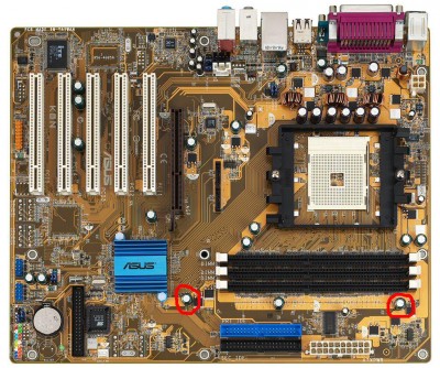

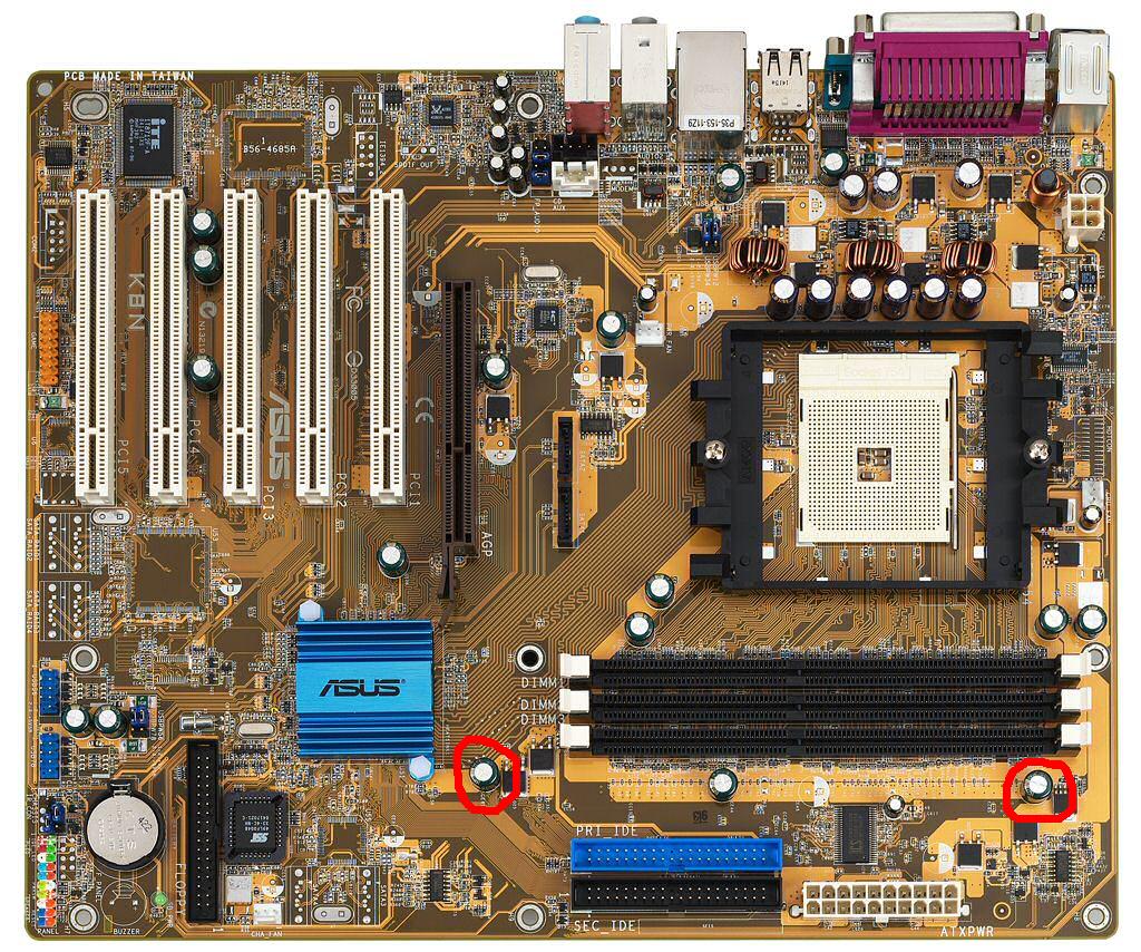

Здравейте, компютъра ми е старичък и отдавна си има 2 надути кондензатора до слотовете за RAM паметта.
Оригиналните са 820 микрофарада на 6.3V. На магазина нямаха същите и взех 1000 микрофарада на 10V като най-близка стойност. Безопасно ли е да ги сложа, защото не ми се дават 10-15 лева по сервизи за 30 минути работа с разглобяването и сглобяването, дето мога и сам да си я свърша. Безопасно ли е да се слага по-голяма стойност?
Дъното ми е това, а кондензаторите са отбелязани с червено.

Junak - майстор
Давай смело. И внимателно...
Мнооого внимателно и с достатъчно мощен поялник. Ако не успееш добре да ги нагрееш ще прекъснеш
метализацията в отворите. Ако ги прегрееш пак е за коша. Ако не си го правил има и друг начин -
без да ги нагряваш ги изскубваш с пръсти внимателно. Изводите остават на палатката и на тях запояваш
новите кондензатори. Какви взема? Трябва да са с нисък ESR и за 105°. Не са някои от 10-15 стотинки, нали?

Всъщност са от 20 стотинки, но са 105 грдусови марка "Sancon". Евтини са,защото са до 10V.
Най-вероятно с изскубване ще го направя на светлото утре. За поялник мисля за ползвам 30 ватов с нагревател. Газовия е по-удобен, но не знам мощността му.
Никакъв газов, още по-малко индукционен !!!
Все ми се струва, че тоя 30W ще ти дойде слабичък. Краката трябва да излязат от дупките
без голямо усилие. Не ги напъвай, че ще изтръгнеш метализираните отвори. Като почнеш да
разпояваш добави на спойките хубав оловен припой. Така ще улесниш разпояването.
