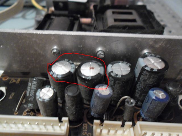

При включване индикацията за включено захранване мига на интервали и не може да се включи. Отворих го за да проверя как е захранването и ми направи впечатление, че няколко кондензатора като че ли са издути отгоре(които съм оградил с червено на снимката), единият даже е изпуснал нещо кафеникаво. Опитах се да замеря напреженията, но когато допра сондите до пиновете има показания за секунда и после става 0. Възможно ли е да е само от кондензаторите и дали ще се оправи проблема със смяната им?

...Възможно ли е да е само от кондензаторите и дали ще се оправи проблема със смяната им?
Възможно е, а дали ще се оправи ще разбереш като ги смениш.

След смяната на кондензаторите телевизора тръгна. Да видим докога
