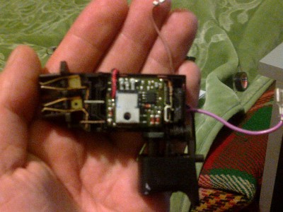

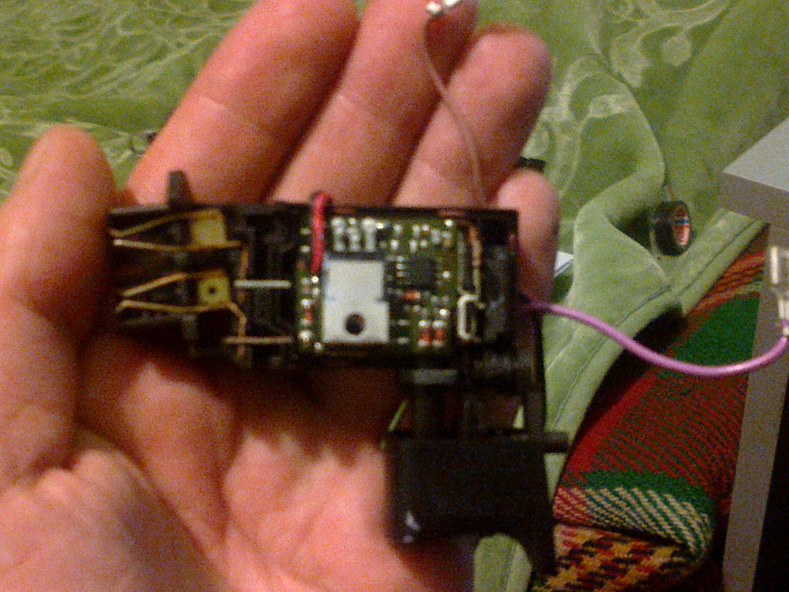

здр колеги. имам проблем. наскоро си взех един винтоверт втора ръка. след няколко дни работа му се загубиха плавните обороти на старта. оборотите тръгват направо на максимум. преди да се развали с постепенното натискане на спусъка се увеличаваха постепенно оборотите до мах.
сега това изчезна и някъде по средата на натискане оборотите се вдигат на мах отведнъж. електронната спирачка си работи. тоест като пуснеш бутона и винтоверта спира веднага.
разглобил бутона и вътре има платка и като гледам има един транзистор с 3 крачета.той е закачен на един голям радиатор. предполагам че в него е повредата. как мога да разбера дали транзистора работи или как да го замеря за да потърся nov. има някакви надписи върху него но нищо не намерих в търсачките. ето и надписите. първо има голяма буква с удебелен шрифт. "F" след това две поредица от числа и букви. 1B42AH SN00117
някои имал ли е подобен проблем и може ли да помогне как да си оправя машинката.

gottogetit - специалист
здр колеги след дълго търсене намерих изгорелия елемент на фирма "FAIRCHILD"
оригинала е с наименование "BD242A". ето страница с параметрите на елемента.
hidrazin написа:
+1
Не взимай от Елимекс !!! А ако може да попитам - как разбра че е изгорял?
мерих го и дава на късо между трите крачета. според мен е изгорял. греша ли.
ето какво има в кузмов. има ги и двата. кой от двата да си взема.
