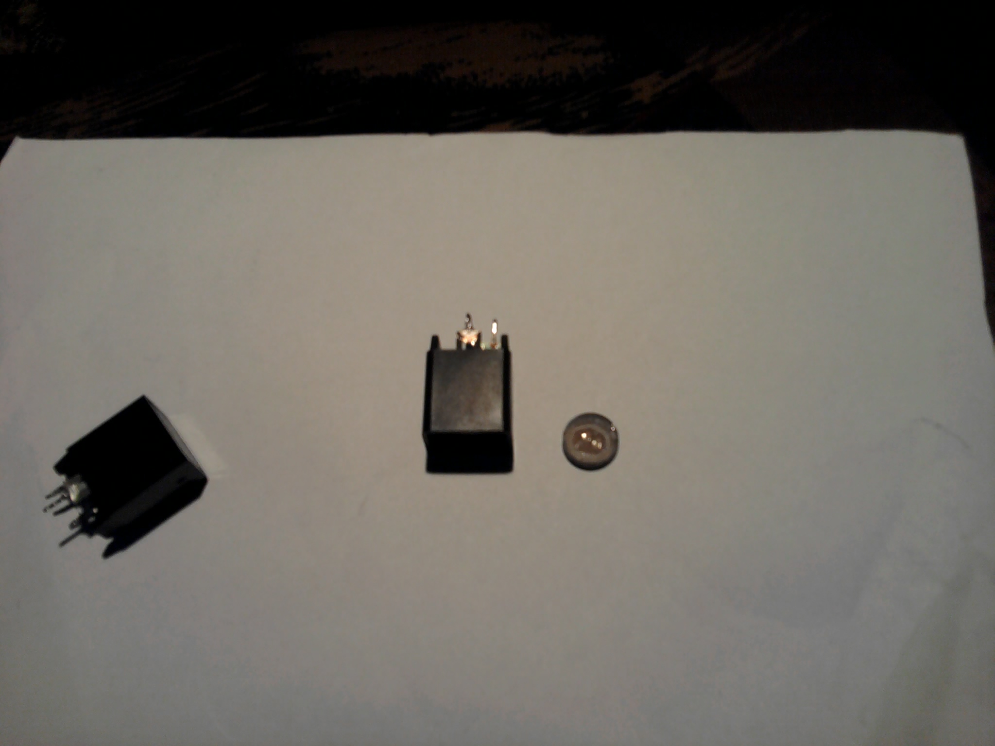

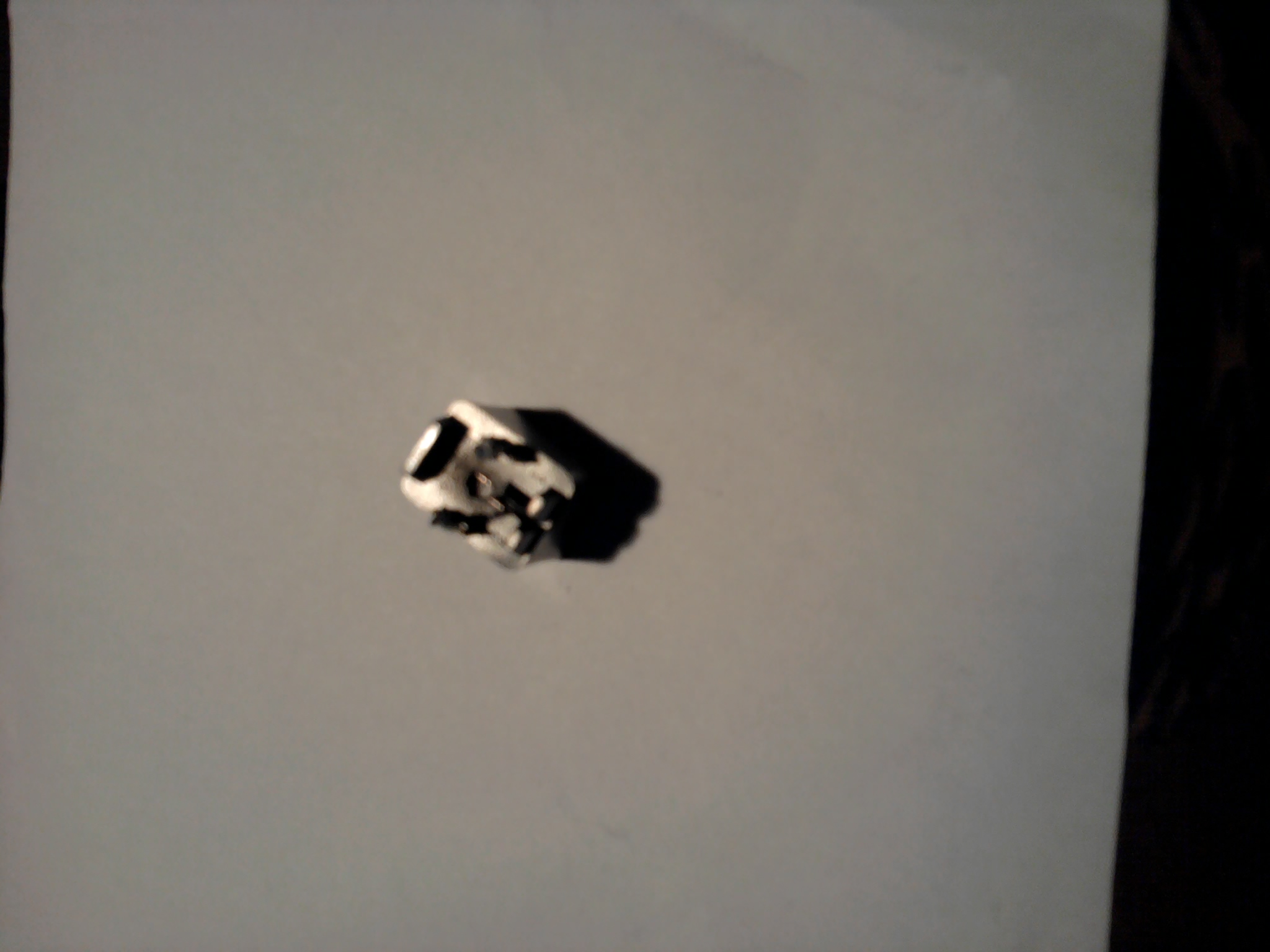

Имам изгоряло птц но липсва капачката и нищо не пише,новото пише d480 4r5md ще стане ли замяната.

По принцип има разлика в омовете но винаги съм слагал какъвто имам наличен и до сега проблем не е имало. Може пък и да съм бил късметлия.
Добре де на твоя хич ли не личи надписа? Честа повреда при тях е да нагорят контактните пластини дето натискат хапчето вътре или част от метализацията на хапчето да прегори. Понякога съм успявал с почистване на пластините и завъртане на хапчето така че да контактува на здрава метализация да го възстановя. Също така изкривяване на пластините за да притискат хапчето по-здраво.
