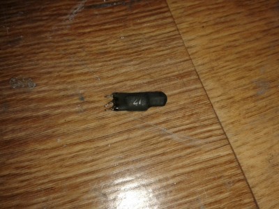

Никъде не успявам да намеря NT801 - K4R7 и L803 - 500uH. Може ли да заменя дросела с резистор 560 ома, както е описано тук и колко вата трябва да е?
http://www.sandacite.bg/forum/viewtopic ... &start=630
...Много е, най много 145 трябва да е. Смени първо дросела с резистор 560 Ома, ако не падне HIS-a...
Някакви съвети за термистора, тези 7 ома които измерих, нормално ли е или не. По руските форуми пише че трябва да е 4,7 ома, ама буквата К в означението много ми прилича на килооми? :? Съвети?

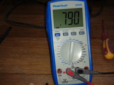

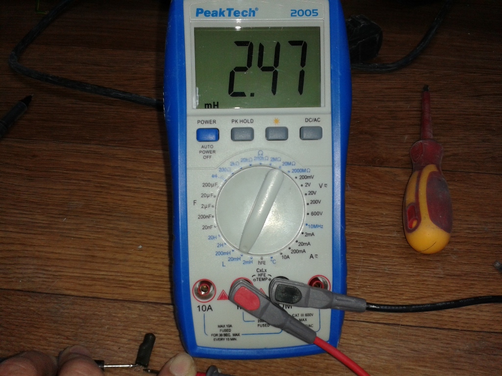

А ето и какво измерих на дросела, явно наистина си е заминал:
