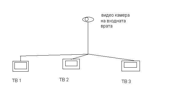

Какъв начин има за разклоняване на сигнал от видео камера към три тв приемника?
Изходът от камерата е AV, а всички приемници имат свободни AV входове.
Нещо такова? Взимаш два броя и в единия от двойката слагаш втория. така стават три изхода. Е, зависи с какви букси е камерата де ама винаги може да се сменят.
http://elimex.bg/product/105/f100-rca-p ... jacks.html
kabel96 - специалист
Така както е казал колегата ще стане но ще падне яркоста на картината ще стане тъмна.Трябва ти такова нещо не точно това но да добиеш представа. http://www.ebay.com/itm/Video-Audio-RCA ... 23243859b2
Ако те интересува пиши на лични.
Определено е възможен такъв проблем.
