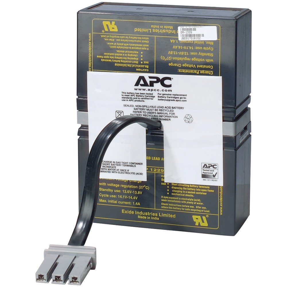

здравейте. интересува ме дали някой може да ми помогне да си намеря оптимален вариант за батерии на юпиес. оригиналните батерии струват около 140 лева а това ми се струва много.
това са данните на юпиеса :

712+PSw-ELL._SL1000_.jpg снимка на юпиеса

идеята е как да направя връзката между акумулаторите и с какви стойности да са 2-та акумулатора
kabel96 - специалист
Мога да се опитам да ти намеря оригинален акумулатор бош с 3 години гаранция за около 45-50 лева по спомен или не лоши китайски по около 35. .На снимката са 2 акумулатора с мост помежду тях обърнати с лицата един към друг.

единият акумулатор ли ?
Gadnyara - специалист
Двете батерии се свързват последователно с обувки и проводници. Използва се конектора, който сте показали на снимката, заедно с кабела. След като разглобите непотребния батериен пакет ще разберете как са свързани трите проводника към батериите. При "сглобяване" на батерийния пакет разминавате клемите по дължина. После опаковате с каквато лента имате - изолирбанд, скоч-тейп, "тиксо"...
Акумулаторите могат да бъдат стандартните за охранителни системи 7Ah/12V, щом търсим ниска цена. Предполагам по магазините са по 20-25лв. Трябват Ви няколко обувки, около 1.0м многожичен проводник ПВ-А2-2.5кв.мм, универсални клещи (ако нямате кербовачни), изолирбанд, 1/2 час и мултицет за финална проверка.

А няма ли да е по-практично да се сложи един акумулатор за кола, примерно 44Ач и да се свърже? Така ще е по-дълготраен, а и най-хубавото нещо: ще държи компютъра цяла нощ :-D
ditronix - специалист
От ЕЛИМЕКС акумулатори не купувайте,това което продават е възможно най-лошото на пазара. КОНРАД е значително по-добър избор.Акумулаторите са стандартни 7,2Ah, като тия за алармени системи. В КОНРАД са по около 20 лева, BOSCH могат да се намерят,но са по-скъпички. Колкото до автомобилен акумулатор,ако UPS-а няма изведени кабели за такъв значи не е предвидено да зарежда по-голям капацитет.

1115 - специалист
Това е пакет от 2 х 12V 7AHh батерии. Свързани са последователно, а буксата е [-][+][+]. Двата + са 24V.
