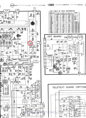

Проблема е че "изгоря" резистор 2,2 ома 5 вата. Когато го смених и включих телевизора (изобщо не поработи) пак "изгоря".
Може ли някой да ми каже от къде идва проблема?
В схемата с червено кръгче съм показал точно кой резистор изгаря.
22.jpg схема

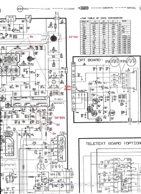

Мери след трафа да ли има 12в 25в и 130в
miroton написа:
Премерих го и нанесох резултатите в долната схема. Там където пише 340в 20сек: тръгва от 0 волта и за 20 секунди става постепенно 340в.
А където пише 30-80 волта непрекъснато се променя в тези граници след 15 тата секунда до тогава е 0 волта.

но във входа на трафа GND/VCC (7-1) е 700в а в GND/VDD (7-4) непрекъснато се променя от 100в до 1700в
pipilica - майстор
Това че няма напрежение на 3 крак на чипа е странно, провери съпротивленията R802 , R819 ако имаш скоп виж кво има на 5 крак. Абе май чипа е пътник.
споих всички съмнителни крачета и телевизора вече работи :shock:
