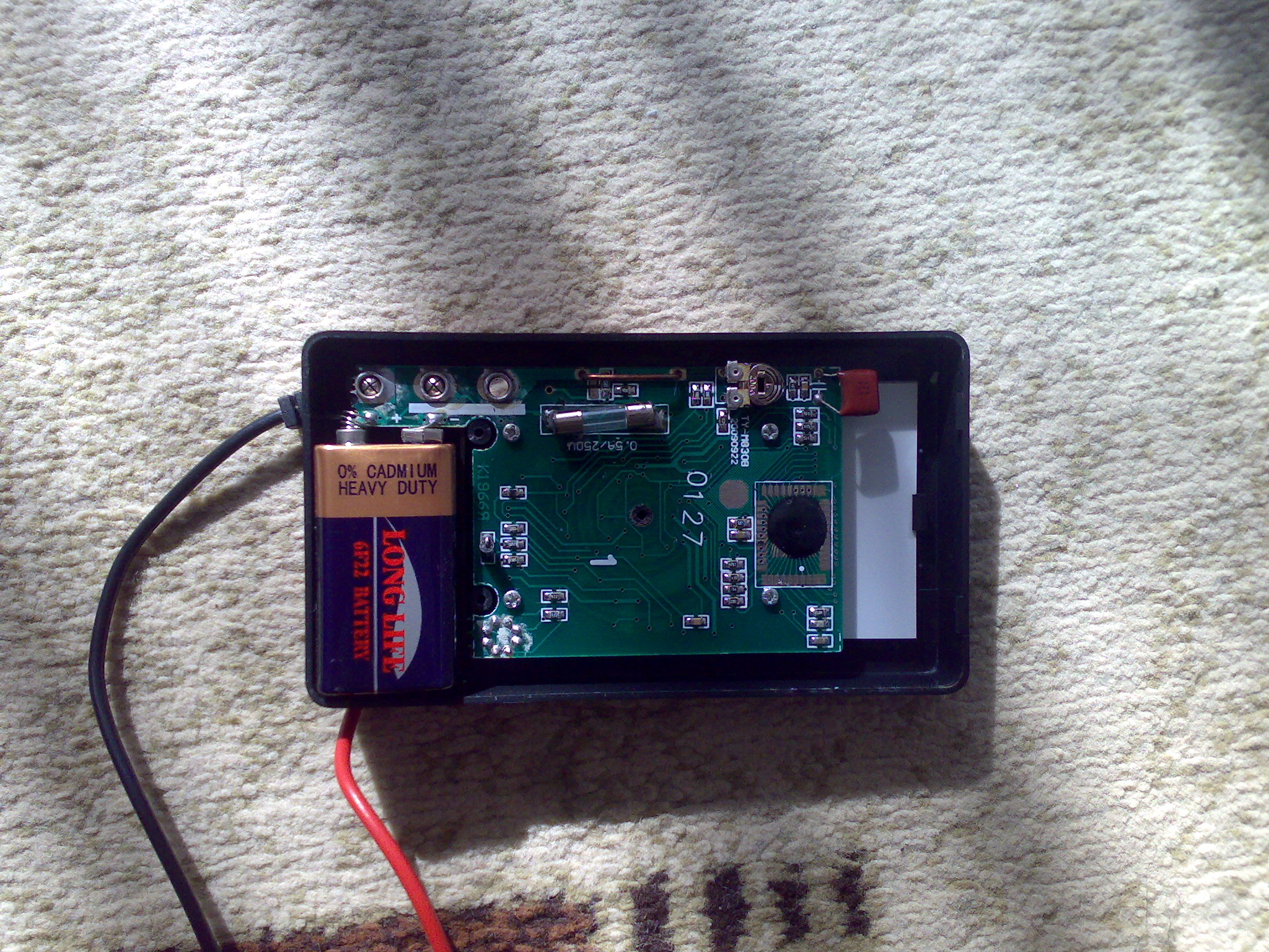

Здравейте, да се разпиша и в този раздел(дано е точното място за въпроса). Скоро ми се наложи да си премеря как ми зарежда алтернатора на колата. И с волтметъра на мултицета ми меря 12,7В. Я, викам слабо зарежда... Отидох при един акумулаторджия ,и той с неговия замери че ми зарежда алтернатора 13,8В (т.е. на долна граница, но все пак добре горе-долу). Та, се ядосах на менте мултицета, и отидох и си купих нов. Той показа на алтернатора толкова, колкото и качествения на майстора(човека вика че си го проверява...). Та, сега имам въпрос, стария мултицет, може ли да го настроя да мери по-точно. Особено сега както има и друг(и мисля че е по-верен). Аз отворих стария и там има едно тримерче.Вижте на снимката:
Може ли да го оправя?

Извади батерията, на грешния уред и със верния измери какво е съпротивлението между средния(дето се върти) извод и горния извод на тримера. Също и съпротивлението между средния и долния и си ги запиши. После може да си ги върнеш при неуспех. Провери първо хубавия уред дали има добра връзка на пипалата - на 200 ома обхват ги даваш накъсо, трябва да покаже под 1 ом примерно.

Благодаря, ще замеря съпротивленията и ще ги дам тук.
Трябва да са еднакви ли? Или да ги сравня с тези на верния уред?

Не. И да въртиш и да не въртиш все е за контейнера или да си го ползваш за пробник. Съжалявам ама така стоят нещата. Не може да с уред където цената му е на килограм да правиш измервания като например с FLUKE за 500-1000 лв. То иначе всички ние щяхме да търчим с уреди за по 5-6 лева и да се правим че им вярваме.
За сносна и непретенциозна работа се насочи в ценовия клас 40-80 лв.

hidrazin написа:Не. И да въртиш и да не въртиш все е за контейнера или да си го ползваш за пробник. Съжалявам ама така стоят нещата. Не може да с уред където цената му е на килограм да правиш измервания като например с FLUKE за 500-1000 лв. То иначе всички ние щяхме да търчим с уреди за по 5-6 лева и да се правим че им вярваме.Така е. Но аз не съм се още осмелил да си купя по-скъп мултицет (а е нужен!), дори за непретенциозна и неотговорна работа. То и един електрожен си мечтая, хубава бормашина, качествен поялник,...-работилница.... Размечтах се...![]()
И, все пак ще пробвам да "тарирам" грешно мерещия, трябва да има начин да стане...

toni_g79 написа:Аз пък с такъв ментак и фазомер на 12в си оправих оттечките на колата + още няколко неправилно свързани кабела ........Оттечките може и да си оправил на колата, защото явно и тя се е оттекла, но не бъди толкова сигурен за УТЕЧКИТЕ.![]()
До къде го докарахме с образованието?
А иначе уреда върши работа - да си измериш някоя ламба дали е изгоряла, дали някоя жица не е прекъснала ... такива работи.
