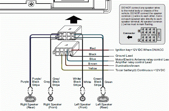

Здравейте. Взех си едно WV beta в работата да свири, но след един час работа спира. След включване веднага след това пак работи известно време, но спира този път само звука, а дисплея работи. Включил съм само +,- и колоните. Иначе на схемата отзад има още един + в едно триъгълниче там + не съм включвал. Как мога да го подкарам нормално? Благодаря на всички отговорили.

Излезе още един странен проблем. Вързах двата + са и заработи. Само да поясня, че ползвам импулсно захранване от комп. Има ли възможност да му пречи импулсното по някакъв начин, защото като поработи известно време изчезва радиостанцията и колкото и да търся се чува само шум, все едно няма никакво излъчване.

Къде мога да търся повредата, доколкото мога де, ако не успея здраве да е.

Ще сложа един як траф както казваш и ще пиша дали бачка. Иначе втори + съм сложил където трябва, защото ако го няма се изключва само.
