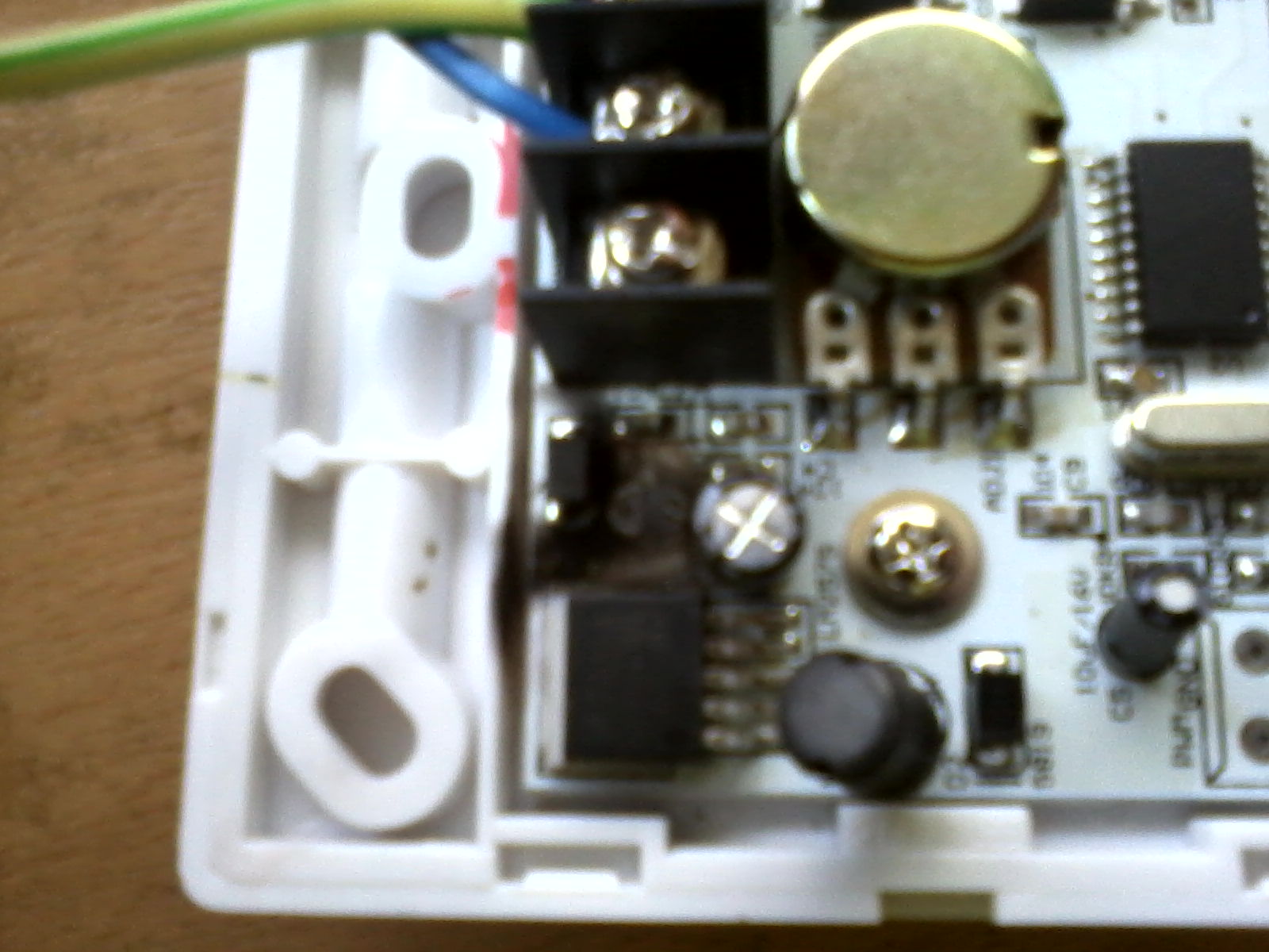

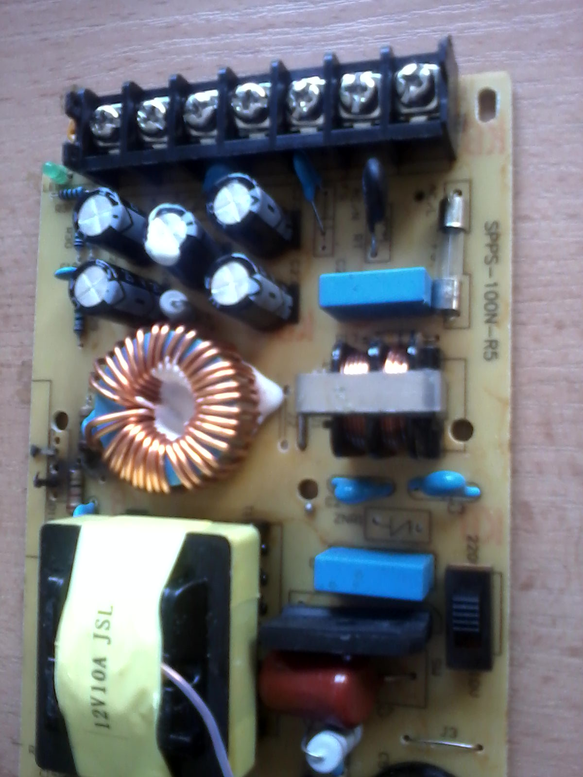

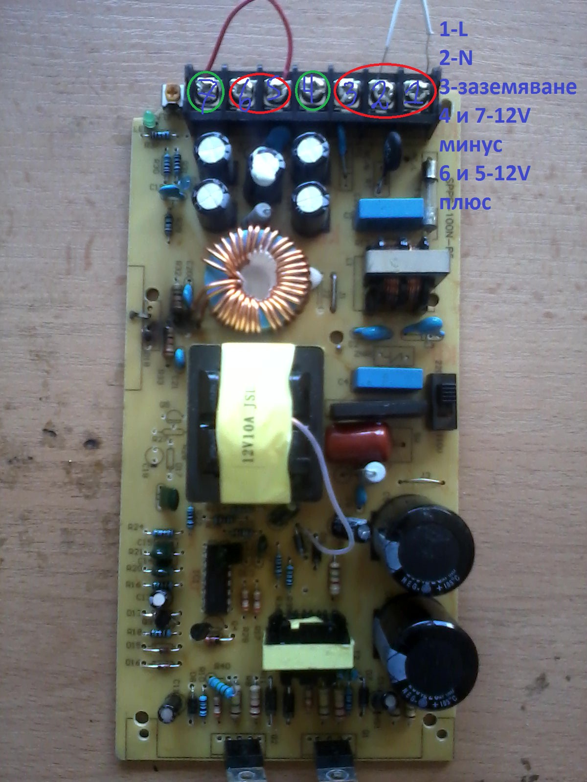

След като днес получих захранването реших да го включа и всичко беше ОК до момента в който свързах и димера по шиб.ната схема която беше в комплекта и като го включих хем димера гръмна хем и захранването.

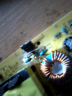

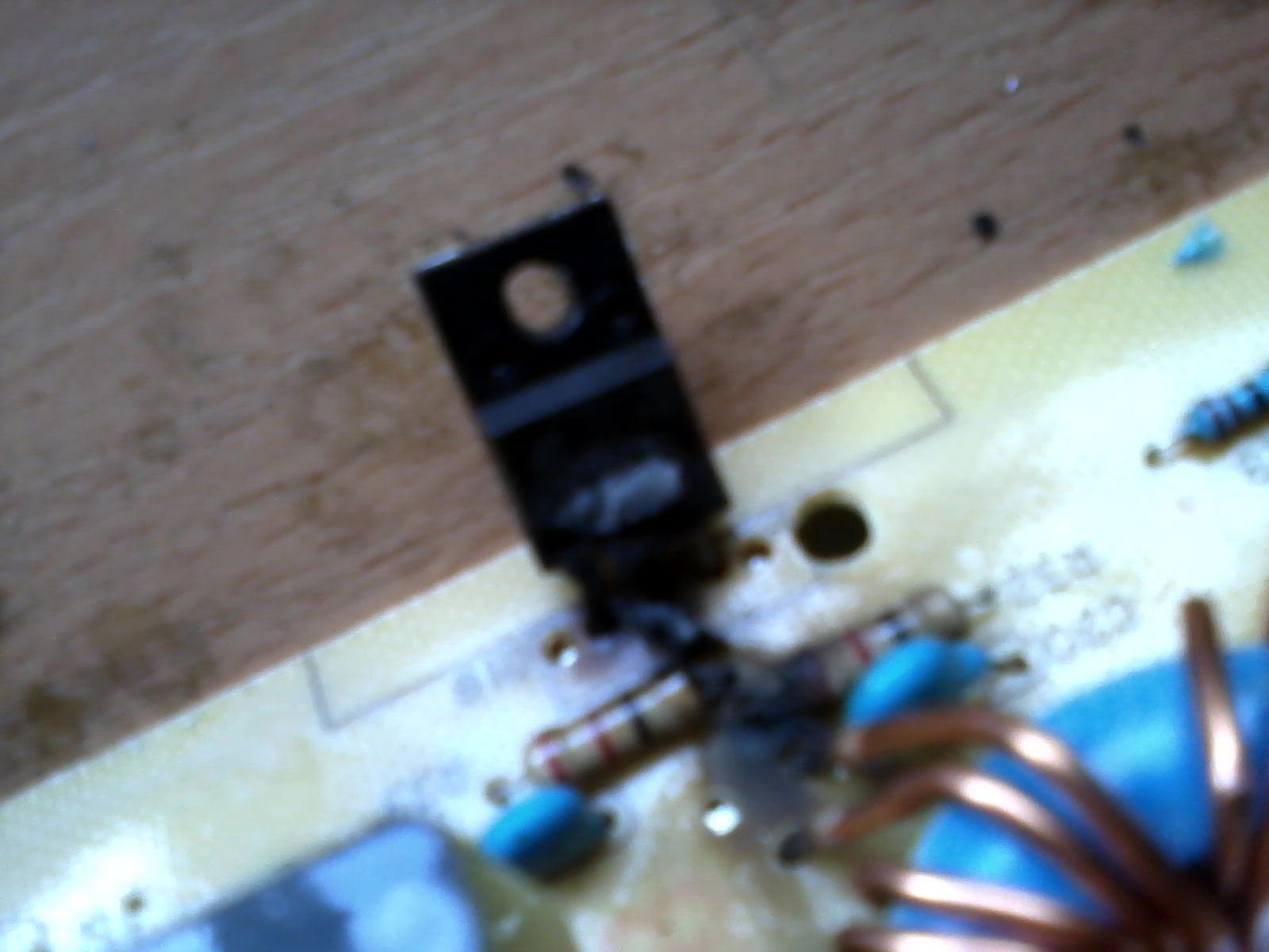

На захранването му е изгорял само един Транзистор но незнам модела понеже целия е черен и от него се отчупи едно парченце успявам да разчета само тези неща
03Х044
MORO
STPR10

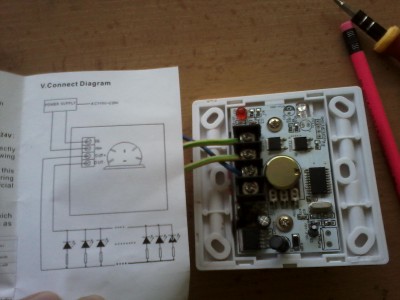

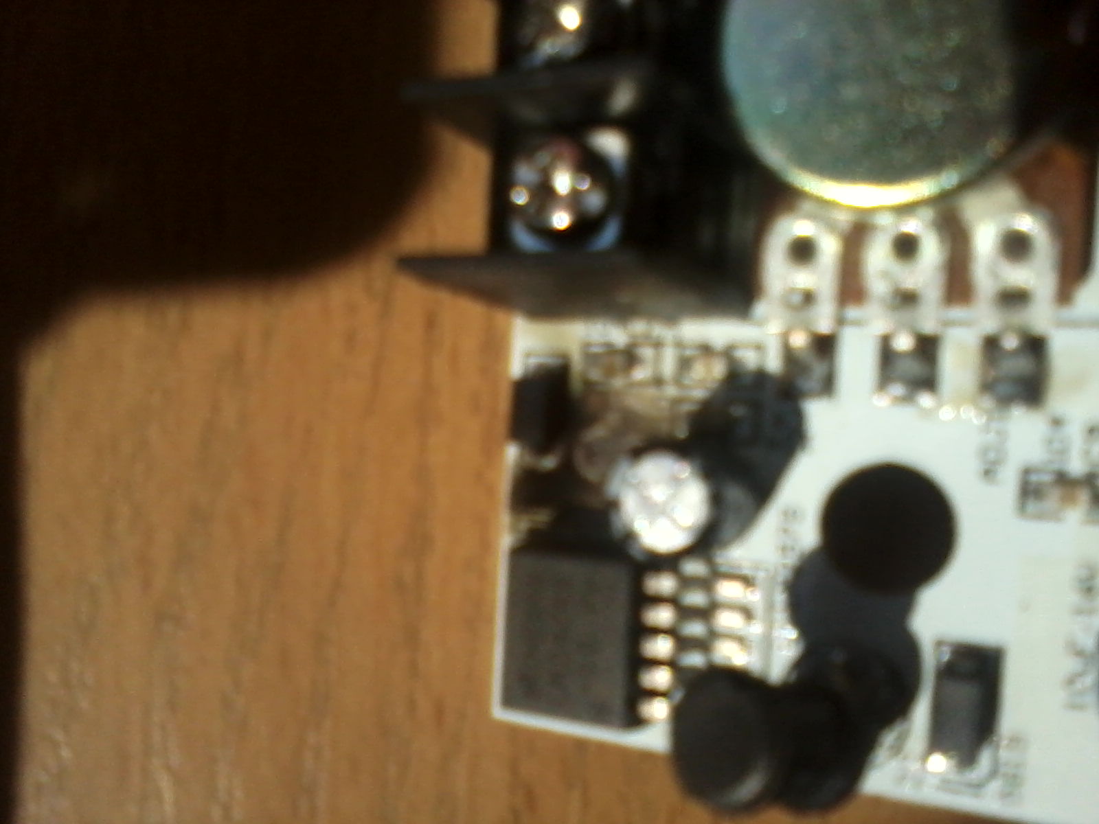

А на димера няма изгорели елементи само едно изгоряло по платката.
Ако се смени транзистара ще тръгнели захранването или да купя нови.(димер и захранване)
P040913_1520.jpg схемата на свързване на димера.
P040913_1519.jpg димера
P040913_1516.jpg изгорелия транзистор

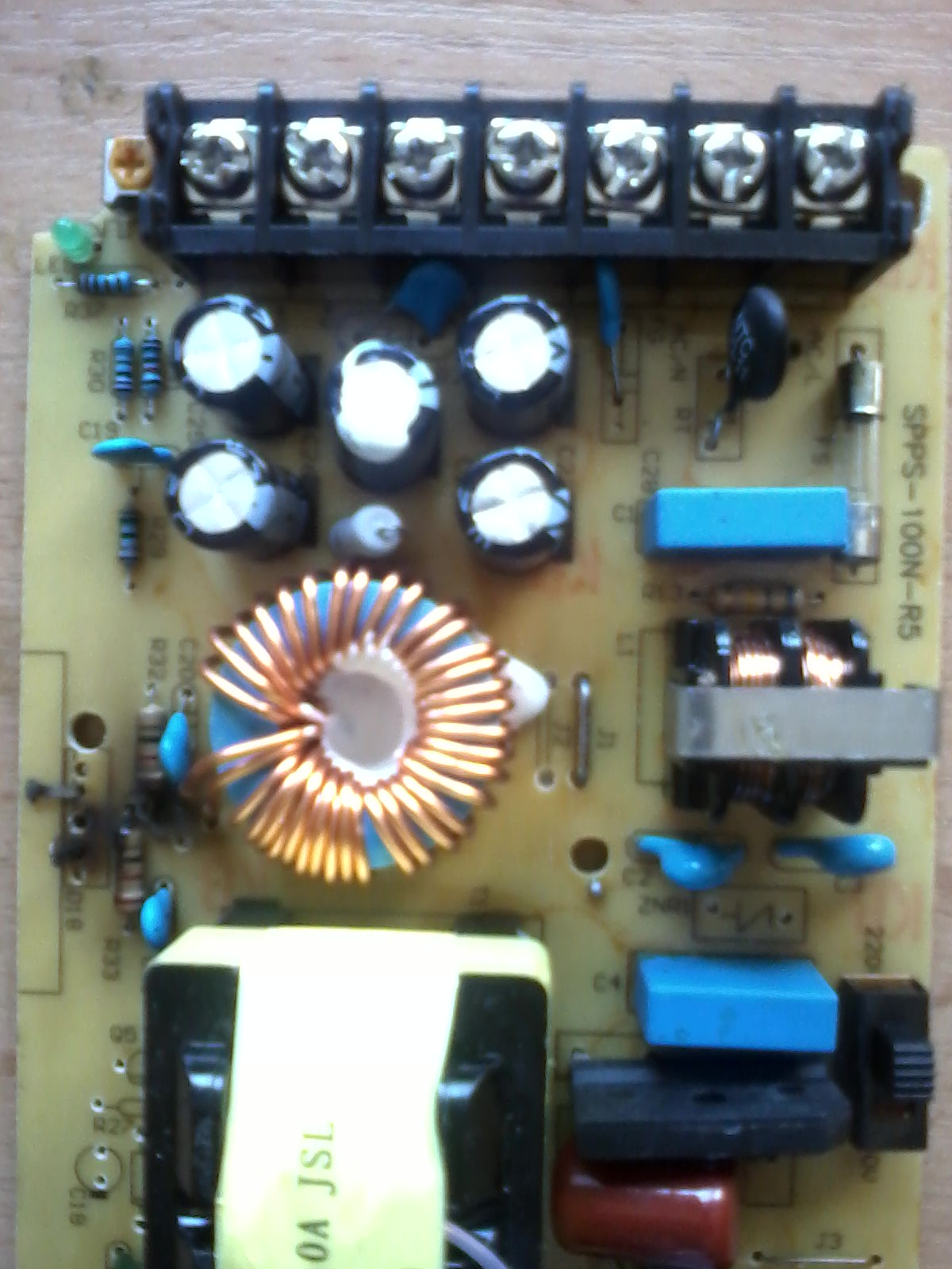

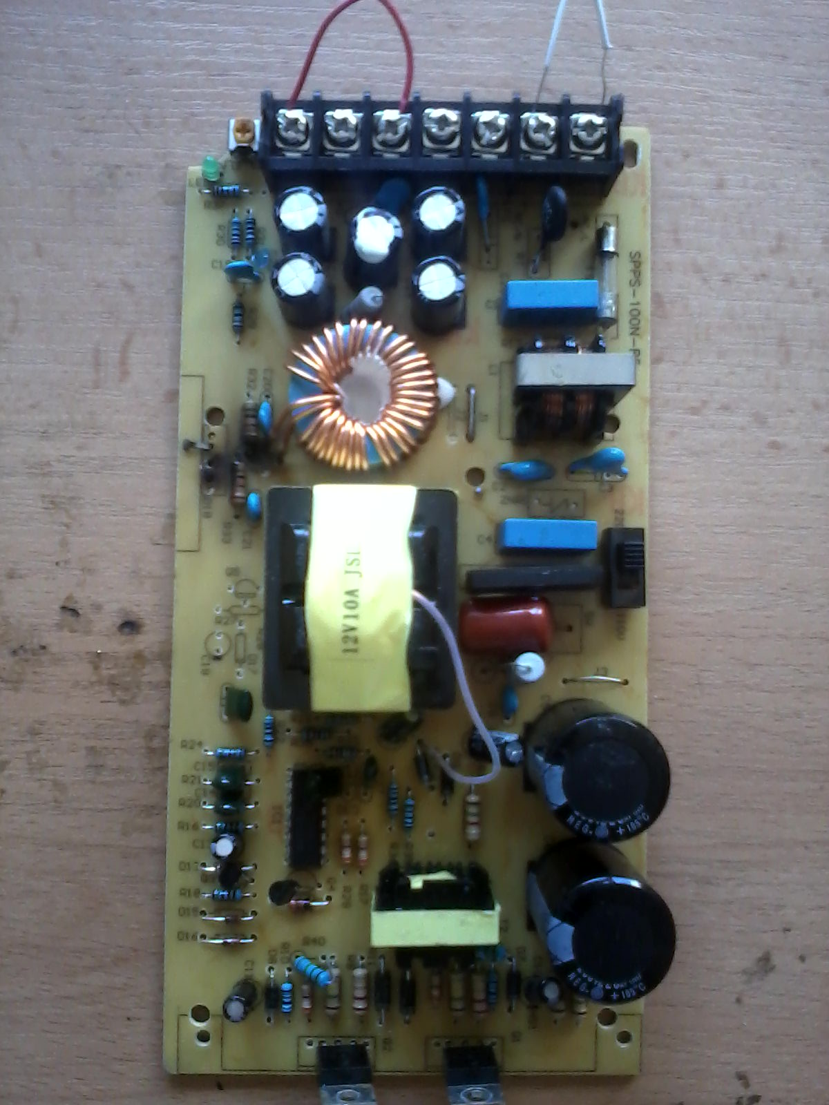

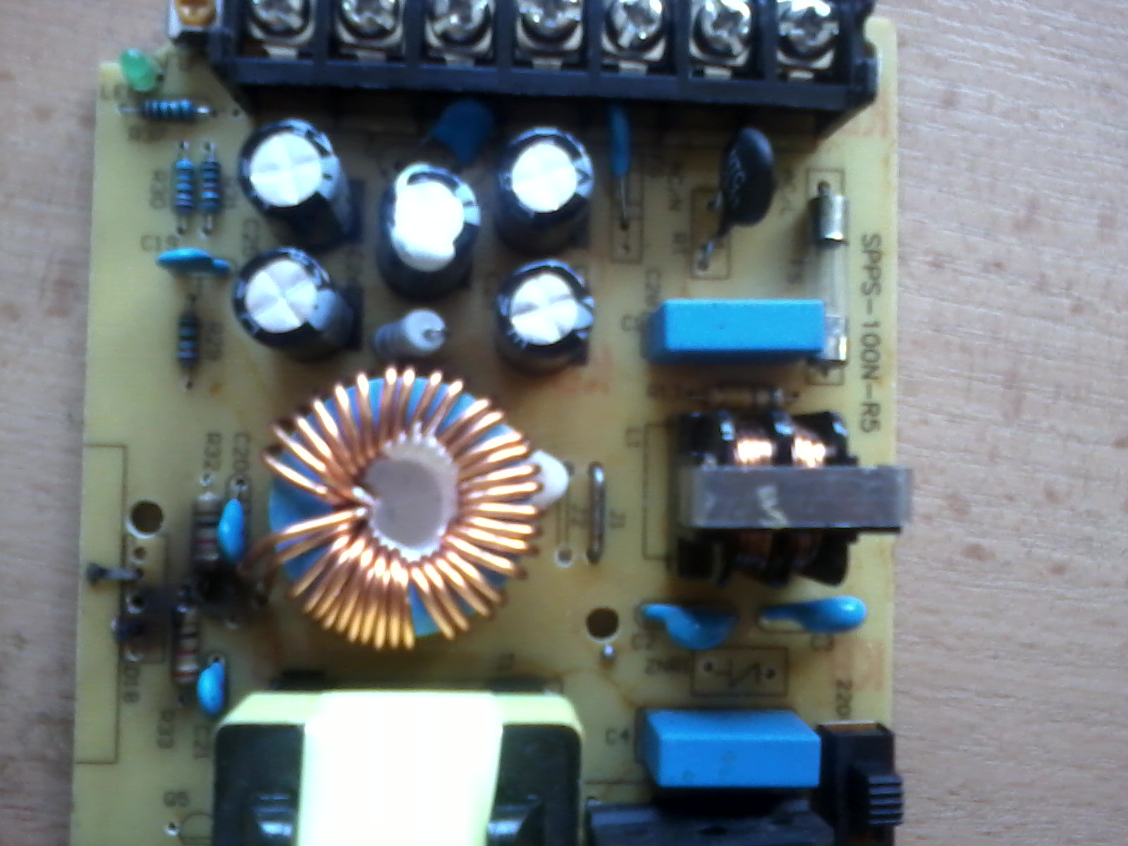

Е как да ти помогне човек? Нито е ясно какво е захранването, нито е ясно какъв е регулатора, от снимките нищо не личи, снимал си само част от платката с един опушен елемент. Ей сега отивам до пазара за боб. Като го хвърля ще пиша за резултата.
И защо когато един елемент има три крака си мислите че е транзистор?
http://www.radiomuseum.org/tubes/tube_stpr10.html

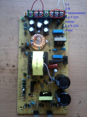

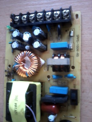

Това е захранването 220V AC -12V DC 10A 120W http://www.krushki.com/index.php?main_p ... cts_id=208
На димера проверявах елементите и там където е изгоряло се оказа че е имало кондензатор обаче целия е изхвърчал на платката пише че е такъв Кондензатор 100uF/35V, 105C, SK /8х12 мм/ http://www.panda-bg.com/product.php?lang=bg&code=122117 но и един диод си е заминал тъй че димера отива в казана.само захранващия блок да тръгне.

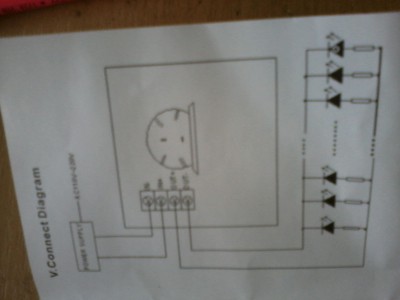

Колега гръмна щото свързаях ключа(димера) както беше на схемата.Пишеше че 220в е захранващо напрежение а другите две клеми са като ключ...да ама не.

Само дето не е транзистор гръмналото де. Това си е диода за изправяне на изходното напрежение. Да гледа как е свързан към кондензаторите и да слага един нов. Ако има късмет може и с това да се размине.
И сега защото сигурно ще пита какъв, ами например ето такъв:
http://tpetrov.com/search.php?prod=MBR2545CT+TO220

Ок значи на мястото на това дето изпуши слагам този елемент.Само ако може да го купя от бургас в този магазин има ли го че търсенето не ми се получава. http://www.panda-bg.com
