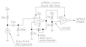

Здравейте,направих схемата от нета като исках да включвам лампата в детската с пляскане с ръце.Имам една 155ТМ2,моля помогнете да продължа схемата с Д тригера за да включва 12 в. реле, а то лампата.
Дотук схемата работи със светодиод накрая.

Ако си прикован за патерици и имаш доста чаркове и мнооооооого свободно време,започваш да се занимаваш с такива неща.Знам,че се продават,но искам да си правя сам различни бъзикни.Ако можете дайте съвет,ако не живи и здрави и :partyman:
Ееее... Ами аз писах че там има и схемата ама както и да е. Заповядай. С тригер. Като искаш това дето си го сътворил до сега може да го прикачиш към входа на тригера.
Пълния аналог на К1ТК552 е SN7474.
