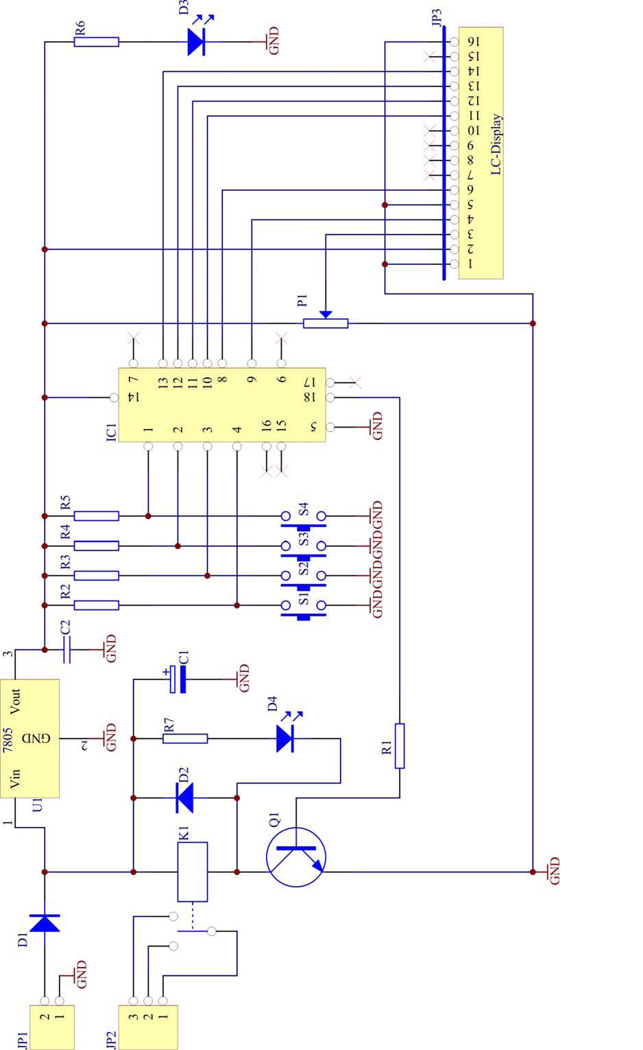

Да има. Това му е схемата:
LCD timer.JPG (100.72 KиБ) Видяна 1655 пъти

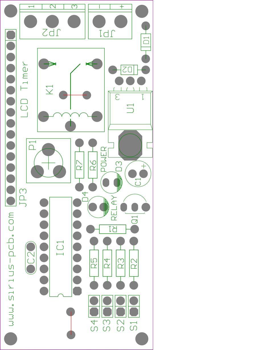

А това скица на платката отзад?
Ако трябва и снимки ще кача, но не смятам за сега за нужно.

Е щом има пауза е лесно. Да не спира при "мигване на тока" му тури добро захранване с голям кондер накрая достатъчен че таймера да работи само на него примерно 2-3 секунди.Ако обаче ти трябва да помни докъде е стигнало броенето при по дълго прекъсване ще трябва да му туриш малък акумулатор .
Правиш схема която като спре тока да натиска паузата и като дойде пак е тва е.
Най- добре дублирай контактите на паузата с Н.О. контакт на реле и цъкай релето като спре и като дойде тока.

[-X Акумулатор 4,8 волта след стабилизатора. Това са 4 бр по 1,2 волта. Няма смисъл преди стабилизатора. Ще ти изяде батерията или акумулатора много бързо. Останалите работи за паузата, релето... си остават.
pipilica - майстор
+1 за след 7805, може да туриш и един диод, незнам колко харчи 7805 ако батерията е след него. И разкарай тоя светодиод в захранването или го тури след 7805 после диода, Акумулатор 4,8 волта на маса и + на проца.
pipilica написа:
Ако батерията или акумулатора е след 7805 не би трябвало да харчи. Те поддръжките на постоянно включени аку-та ги правят често с триизводни стабилизатори. За по-сигурно след 7805 един шотки с малък пад.
Светодиода - предполагам че става дума за D3 ? няма работа там. Да го прехвърли преди шотки диода след 7805.
Между "+" на акумулатора и захранването един токоограничаващ резистор - нещо от сорта 33-68 ома.

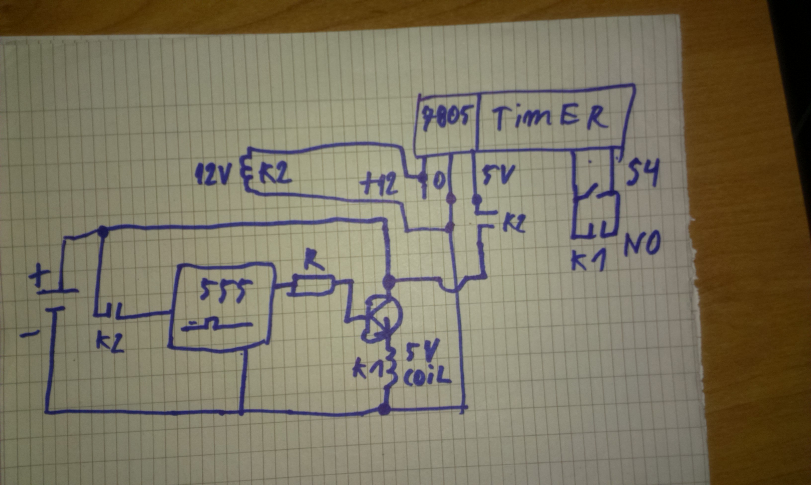

Аз си мислех нещо подобно на:
Схемата е още на начален етап и ще има промени по нея, но като за начало.
А какво ще стане ако се махне стабилизатора и се смени релето с 5 волтово. То е единствения консуматор в схемата работещ 12V. Тогава входното напрежение ще стане 5V. и ще може да се захранва с зарядно от стар телефон. Освен ако импулсното захранване не влияе на процесора и дисплея?
