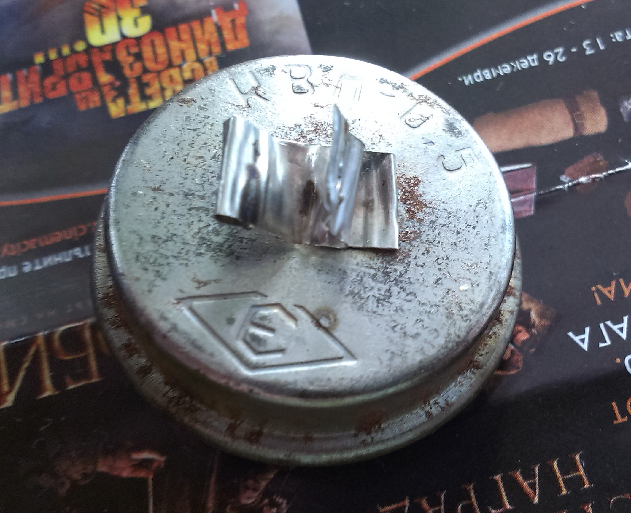

VLADO66 написа: http://batterycenter.bg/kopcheta.html?p=2Няколкото пъти, когато съм срещал мнения за тази фирма, съм чел много положителни отзиви за работата им. Така ли е?
ESPACE
- Мнения: 3875

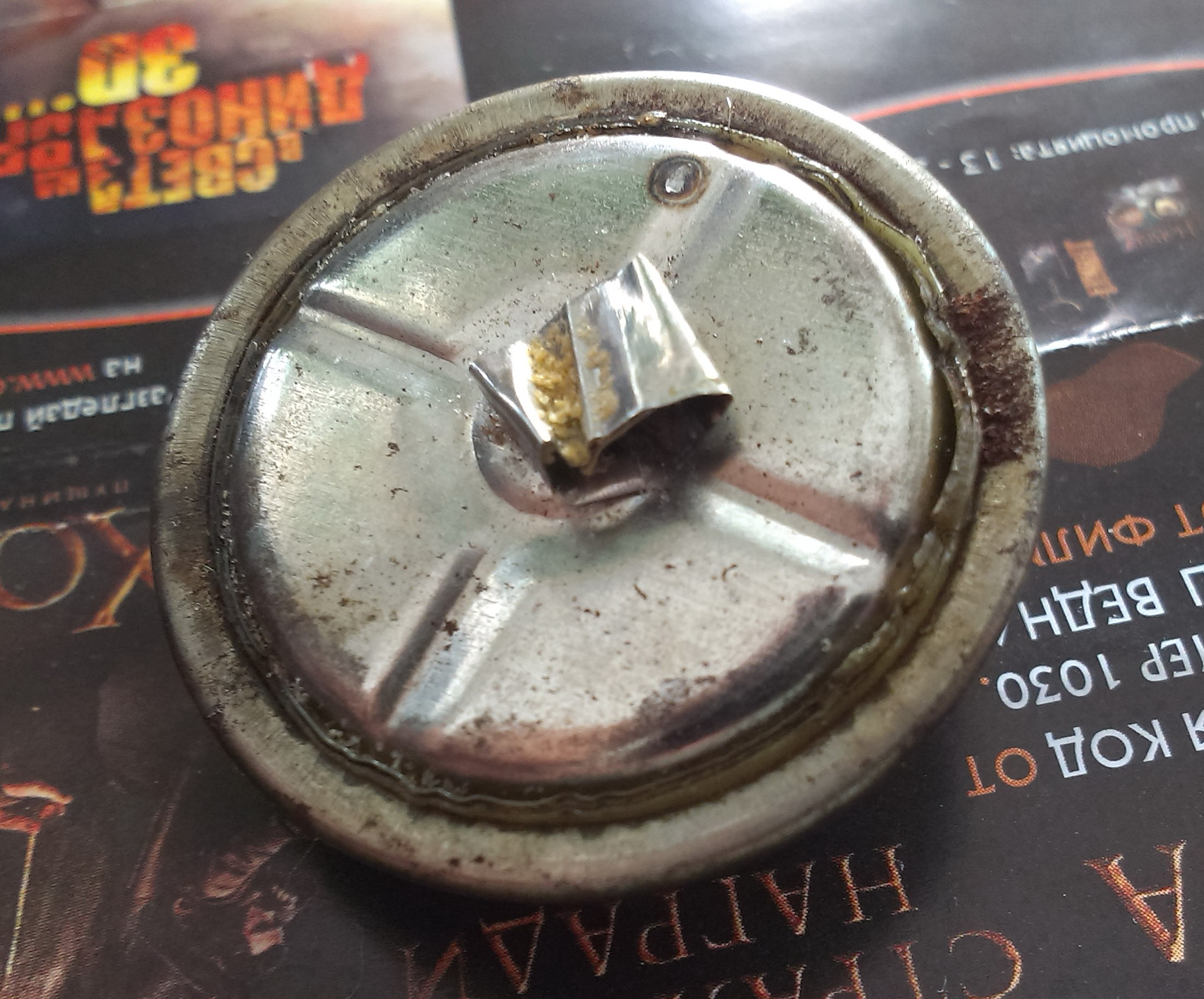

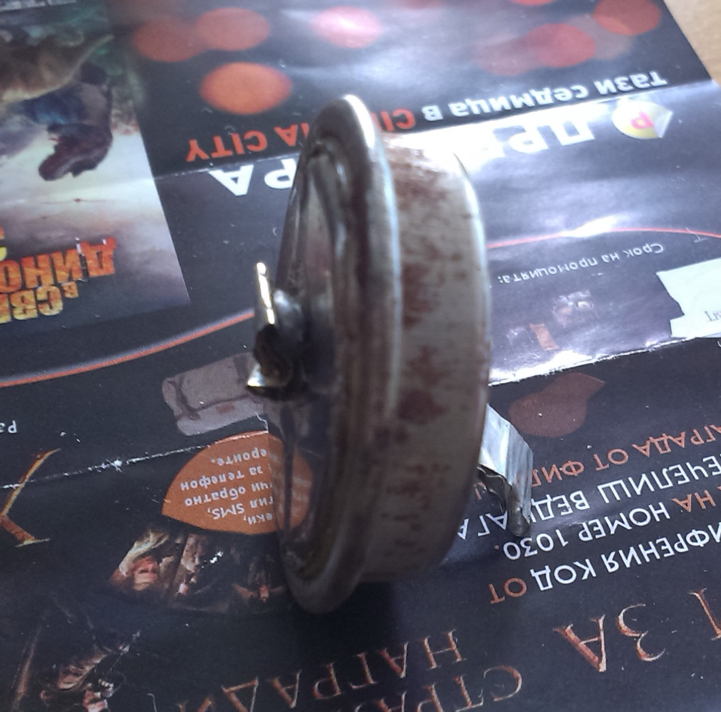

Никел-кадмиева 1,2v 500mAh, българска КВМ-0,5. Има я същата в http://tpetrov.com/ Макар че при този размер искрено се съмнявам да е повече от 200мАч.
hidrazin
- Мнения: 27129
Абе баш си е 500mAh ама са много калпави. Вечния проблем с херметизирането. Редовно си изпускат електролит и всичко наоколо става мазало.
Акумулаторна батерия 1.2V/500mAh BG
Слагай някакъв алкален акумулатор дето може да се събере.

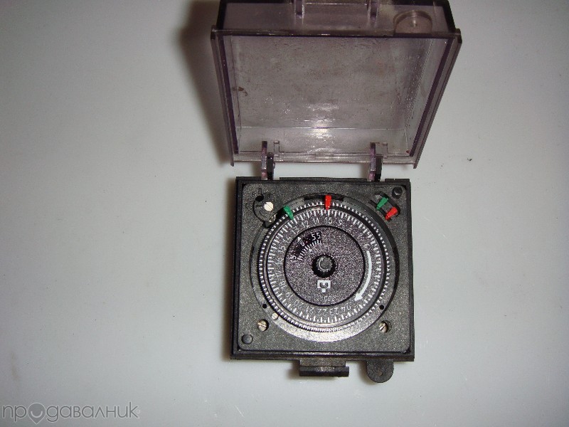

shadow__01
- Мнения: 1462
Часовника е от този модел:
Батерията е изтекла и е направила платката на г*з.
Сега опитвам с друга платка от друг часовник, но засега без успех.
Мерси за инфото. Ако тръгне платката ще купя някаква плоска батерия около 500-600mAh.
shadow__01
- Мнения: 1462
Кики написа:Същия часовник но подобрения модел е с обикновена АА NiCd батерия 600mAh и си работи перфектно вече 18 год.Снимката която качих е от една обява в продавалника. Моя е мръсен и му липсва капака и основата с клемите(само на пластинки е). Утре ще потърся някой от частите по платката да ги сменя.
