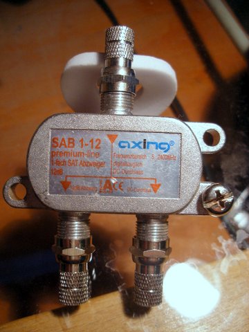

Подсказаха ми че два приемника Булсат могат да се свържат със сплитер 5~2400 МХц до антена с един кабел :?
Единствено трябва от менюто да се уеднаквят каналите да бъдат само с вертикална или хоризонтална поляризация , вероятно да не си пречат по захранване :roll:
Възможно ли е ? :|

Принципно не е проблем сигнала на единичния конвертор да се раздели със сплитер, но има ограничения, които трябва да се имат предвид. Сплитера трябва да пуска захранване. Поляризацията и банда се определят от приемника, който подава захранване - той е един вид главен. Ако той гледа канал с хоризонтална поляризация - примерно БНТ, другия не може по същото време да гледа канал с вертикална - примерно Евроспорт. Ако пък се пропусне да се изключи захранването обикновено сигнала накъсва и на двата приемника. Някои от сплитерите за кабелна телевизия освен че затихват много в сателитния обхват, имат и галванична връзка мжду активния край и масата и са съвсем неподходящи.

Сплитера в началото се оказа че има галванична връзка само между входа и десния изход , то си пише но трябва да се прочете :)
