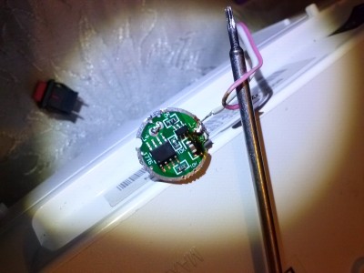

Здравейте! Не съм сигурен дали това е правилния раздел, ако съм сгрешил ще ме поправите. Решил съм да използвам прословутия емитер led xml t6 от китайско фенерче ,който има и вграден драйвер.Емитера ми трябва за постояно /продължително/ светене ,но за да свети продължително няма да мога да го използвам с оригиналната батерия 3,7v li-ion 4200mah.
Та мисълта ми е какво адаптерче да му пусна?Дали ще стане с зарядно от gsm а имам и едно на hama ,което е с напрежение input: 100-240v 100ma output:5,20V 800ma.
По принцип ми трябва нещо компактно ,защото съм ограничен и с размера в който трябва да го събера.
brum - майстор
То за ставане ще стане, обаче въпроса е колко ток искаш да пуснеш през него и каква светлина търсиш да получиш. Тия държат на над 3 ампера ако са правилно охладени :) .
Или поне виж на драйвера какви елементи има. Масово ползват едни регулатори по 350ma/брой. Ако са един или два би трябвало с тоя 800mA адаптер да стане работата. Стига да не му дойде високо напрежението :) .
За да си съвсем спокоен, че няма да има проблеми с драйвера си намери захранване около 4 волта. Тока - както казах, зависо според това колко дърпа драйвера.

П.п.Дравйвера ще го снимам и ще го пусна в темата.

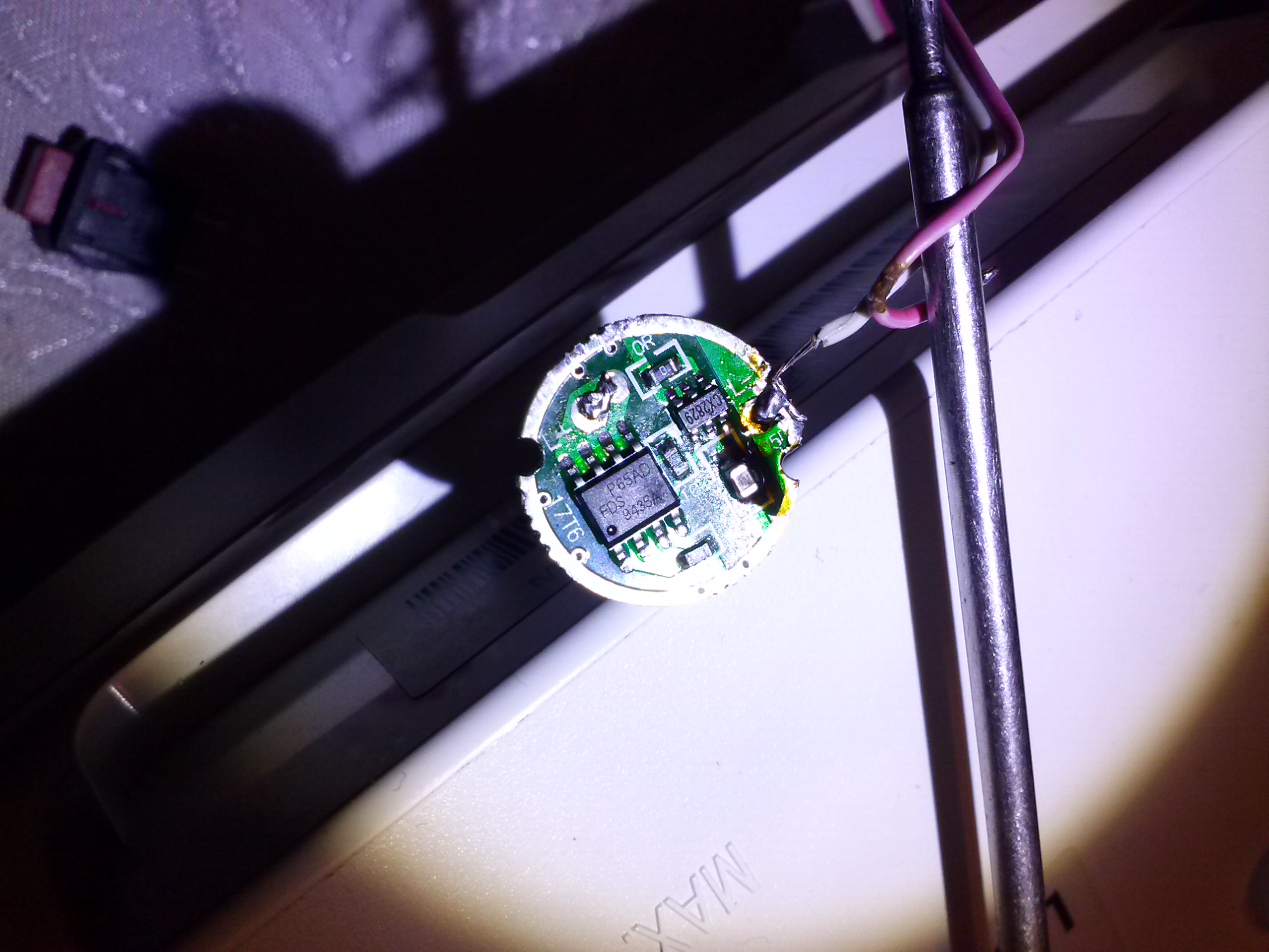

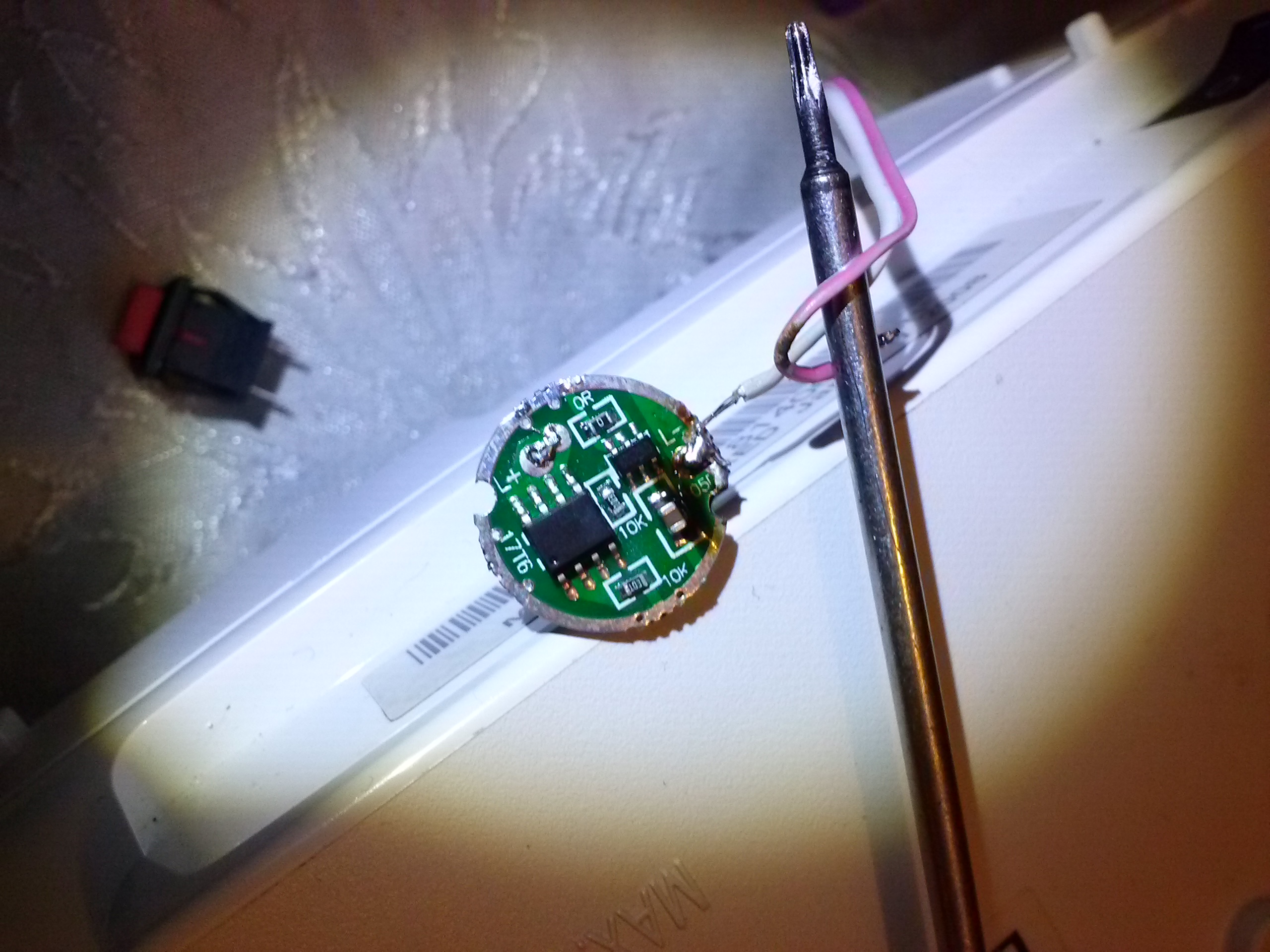

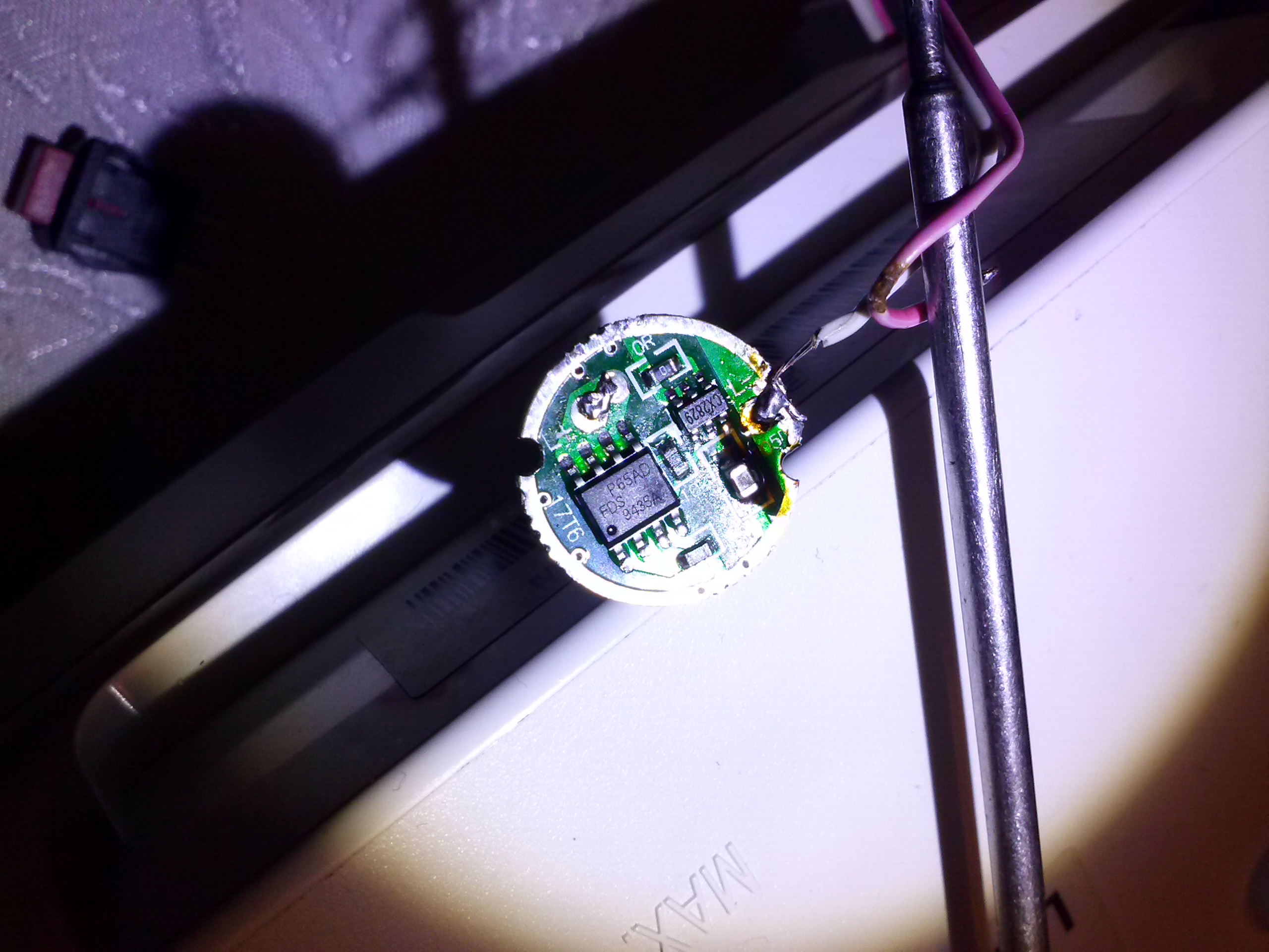

Ето и снимки:
fox_vt - майстор

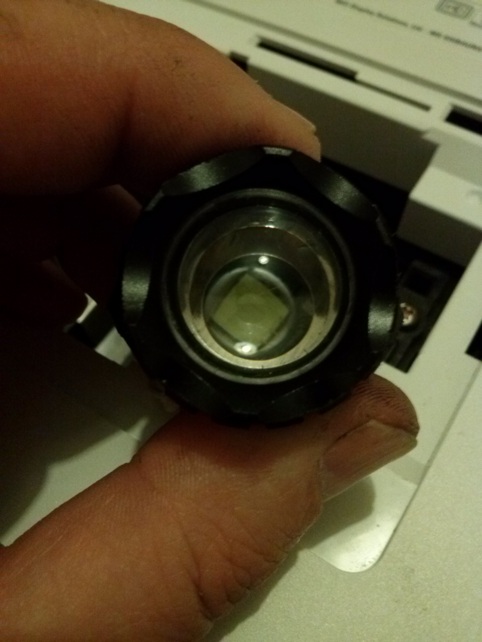

Дай снимка на алуминиевата част на която е монтиран емитера.Тези емитери са замислени да са на алуминиев корпус който отдава топлината на алуминиевия корпус на фенерчето иначе ще прегрее.Този емитер ако го захраниш със 800mA няма да има проблем никакъв от прегряване даже и ако е само на парченцето алуминий под него.Обаче ако тока е над 1,5 А ще трябва радиатор.

Значи на снимката ,която съм дал по нагоре си личи как съм го мотирал с оптиката и всичко останало. охлаждането не е проблем защото целия корпус е от алуминий а и се охлажда от вентилатор.
Преди този емитер T6 ползвах Q5 с зарядното на хама и се получаваше стария Q5 led си имаше и драйвер на който прикачих Т6 led ,който светеше малко по силно от Q5.
Но след няколко проби - тестове взе да не и иска да се изключва от копчето и ги разпоих и сега T6 led е с оригиналния драйвер ,но там е проблема ,че незнам с какво захранване ще стане номера да заместя батерията и същевременно да го използвам поне на 70/90% без да увредя ,както емитера така и драйвера.

fox_vt - майстор
Едно от тези регулируемите захранвания ще стане-започваш от 3 волта със закачен амперметър и покачваш до 4 волта като гледаш тока.Макар че тока ще е ограничен от драйвъра така че само трябва да подсигуриш не повече от 4,2 волта и захранването да издържа на поне 1,5А.Ако мислиш да го надуваш толкова емитера де.Според мен на около 1 ампер ще е добре откъм светлина и загряване при продължителна работа.
