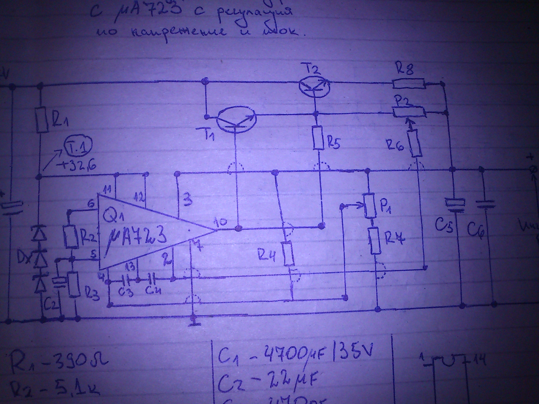

тъй като uA723 е с допълнителен вход за захранване на интегралката и в повечето схеми този вход е стабилизиран с ценерови диоди идеята ми е да махна диодите и да го захрана с lm317. малко е нетрадиционно но на идея звучи добре. та въпросът ми е трябва ли да имам впредвид някакви съображения за реализацията на тази идея и дали има смисъл от това? поствам и снимка на схемата става дума за входове 11 и 12 или т.1
