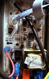

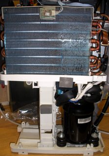

Влагоуловителя спря /опитва се да стартира при включване в мрежа/ , той е с хладилен агрегат , укъсих релето което включва компресора и той работи без проблем / за кратко / Явно е контролера който е с датчик за влага , вентилатор , пълна вана и още един на края на питата :? Някой да е срещал проблема :|

Така от разстояние е трудно да се каже, но пробвай първо да провериш датчиците дали са в ред щом компресора действа /което е чудесно/. Иначе може и някой елемент да се е скапал, някоя слаба/студена/ спойка по платката и т.н. Останалото е мерене за да може да се установи къде е проблема.
Това че се опитва да стартира при включване в мрежата навежда на мисълта, че може някой датчик да прави номера и при първоначалната проверка системата го установява и се изключва.

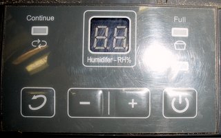

При включване в мрежа за секунда-две тръгва компресор светва дисплей с високо ниво на водата-червен включва вентилатор и спира всичко освен показания за влага , но не реагира за включване и изключване от бутона.

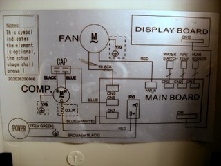

Датчика за нивото е лесен микро-ключ е , датчика за температура на питата и влажност на въздуха вероятно са с промяна на съпротивление :? така ли да ги пробвам след разпояване , как смяташ !? Или на входа на чипа като напрежение :| Благодаря :)

Датчиците би трябвало да са изведени на букса. Що да ги разпояваш :? Скоро си играх по същата причина с един дърт климатик и проблема се оказа точно в датчика на вътрешното тяло. Най обикновен термистор намотан в термошлаух. Но от влагата и гняста която се беше насъбрала едното краче направо беше изчезнало.

Започни от нивото на водата, щом ти дава високо ниво. Провери микро ключето и ако всичко е наред направи същото с датчиците. Смятам че проблема е някъде в тия неща. Датчиците са резистивни и можеш да ги провериш като ги заместваш един по един с потенциометър/тример/ няколко ома.

Нормално е ако веднага след изключване си се опитал да го включиш. Компресора не е разтоварен от вече сгъстения фреон и не може да тръгне отново. Тоест сработва му защитата по ток а те е с биметална пластина предполагам и им требва време да изстине а за това време и фреона вече е охлабил и копресора развърта вече нормално.
