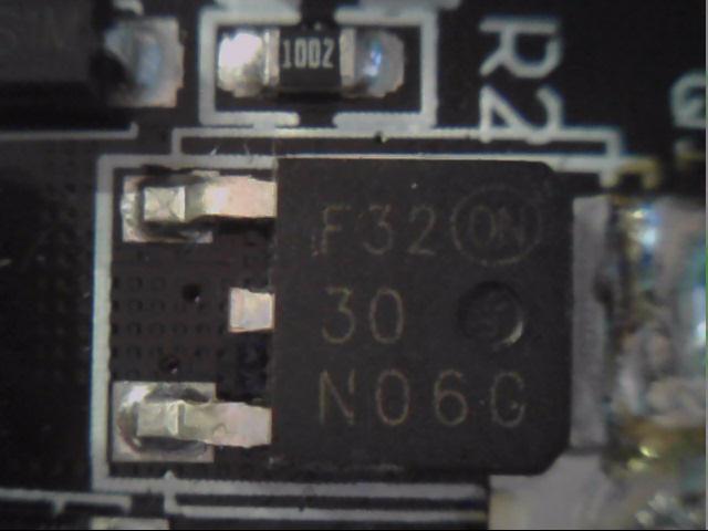

Закупих от нета устройство за индукционно загряване и тоя транзистор е част от схемата.
Там са два броя.
Някакъв полевак e , но не знам какъв точно модел е.
Написаното върху него нищо не ми говори.Предполагах е е от серията IRF ,но май не е.

Снимка на въпросният транзистор.

То си пише много ясно:
30N06G
Бърз N-канален MOSFET. 60V, 30A, 40mOhm
http://www.datasheet.hk/view_online.php ... 255413.pdf
Нещо линкът прекъсва, копи-пействай ръчно.
Това f32 ме обърка и всичките ми търсения започваха с него.
