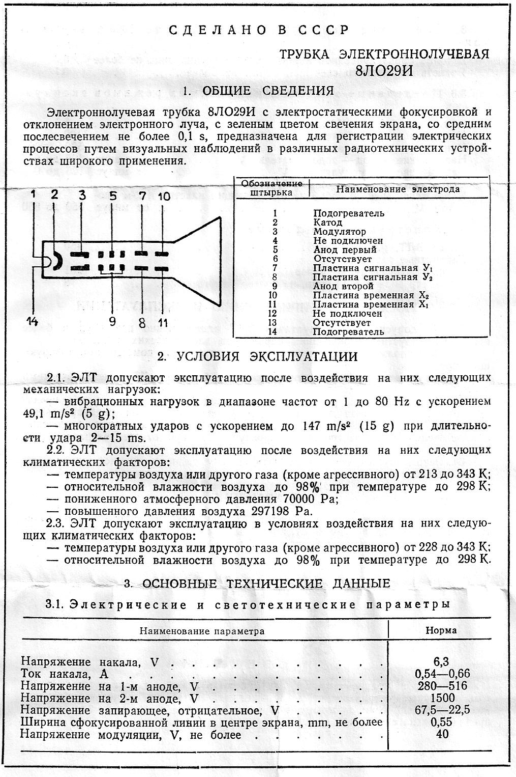

Целта на темата е, ако някой иска да се направи осцилоскоп сам, да му помогнем с каквото можем.
Аз мога да помогна с електронно лъчевата тръба. След 2 часа ще дам подробна информация за модела ЕЛТ, който съм решил да подаря на някой запален на тази тема.
:-D Ще видя и аз какво мога да подаря. Поне две ЕЛТ заедно с ТХО-тата .... Имам поне още 4 осцилоскопа за разглобяване.
nikolovvd - майстор

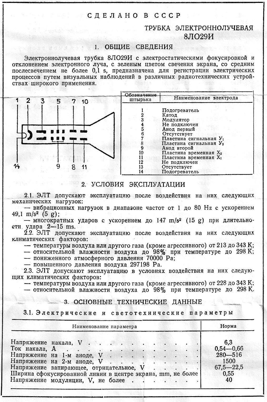

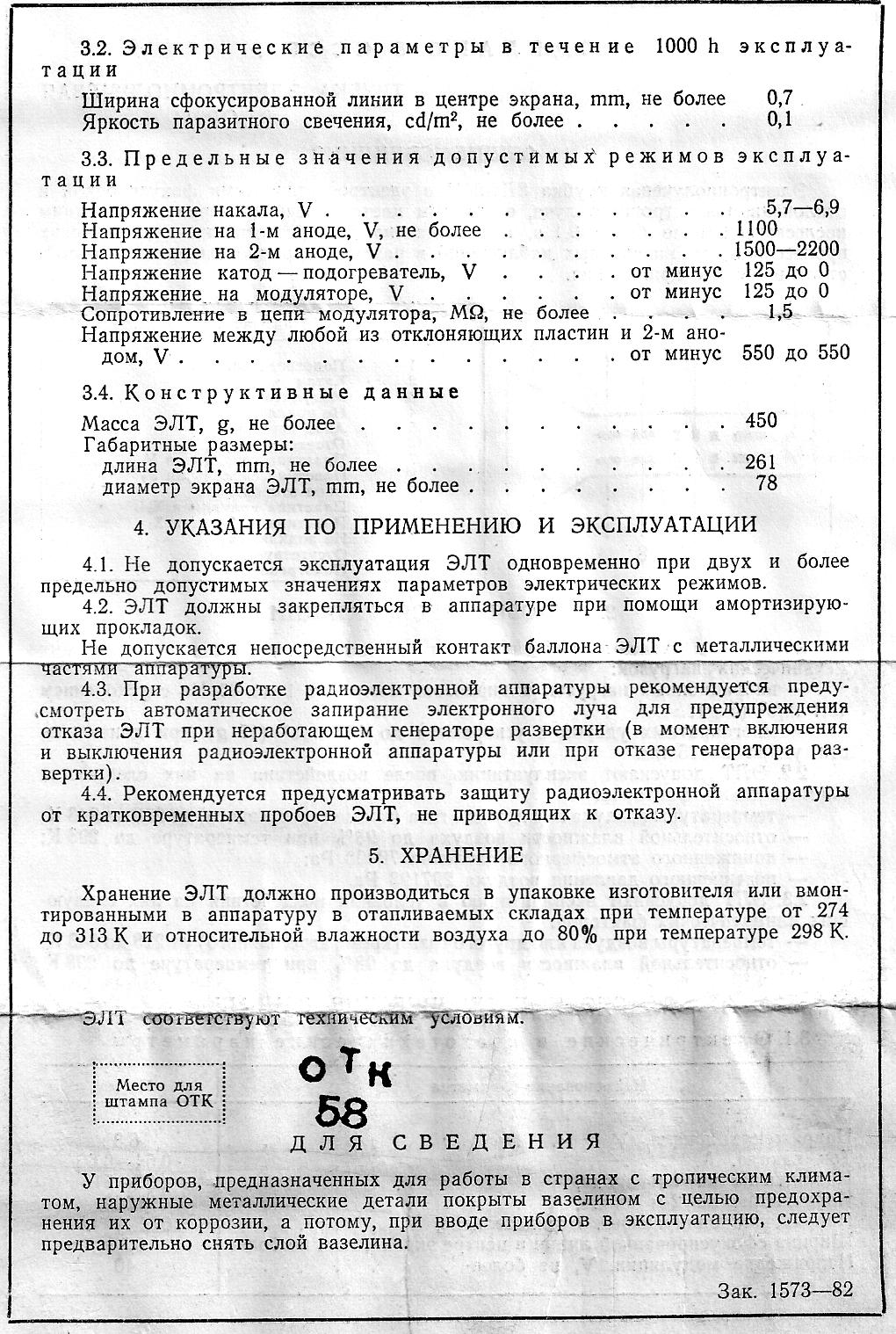

ЕЛТ не е използвана.
Ето и описанието, което е прикрепено към нея.
Ако желаещият да се сдобие с нея е близо до Видин, може да се разберем на лични.
Ако е по-далеч може да разменим телефон или e-mail, пак на лични и когато пътувам към неговото направление да му я транспортирам. Умишлено не споменавам куриерки служби, защото първо не се знае дали ще пристигне цяла и второ какъв подарък ще е, ако трябва да плащаш за него, па макар и за куриерска услуга.
