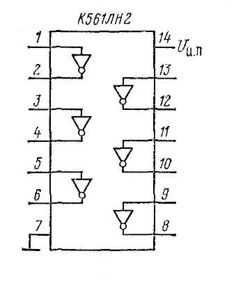

Трябва ми аналог на к561лн2
Интегралата е запоена обратно,а коя обърна да ли ще работи?
Не питайте- сделано в СССР,25 години седи така :lol:
thinkpad - майстор

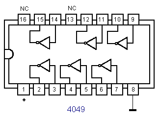

Аналога на К561ЛН2 е 4049. И не, трябва да си е, както си е. Краченцата имат номерца и подредба.
miroton - майстор
К561ЛН2 14 крака
4049 16 крака
а сега де какво да правя
kosata - специалист
В какъв смисъл какво да правиш?В интернет има разположението на изводите на двата чипа така,че гледаш и записваш кой на кой лог. елемент съответства и готово

Ако Хидразин не намери в чувала, аналога по пинове е 4069, но се различава малко по характеристика.
http://electro-tehnyk.narod.ru/docs/Dat ... 561LN2.pdf
http://www.fairchildsemi.com/ds/CD/CD4069UBC.pdf
може да вземеш 16-пинов цокъл и да пренаредиш според платката за 4049
