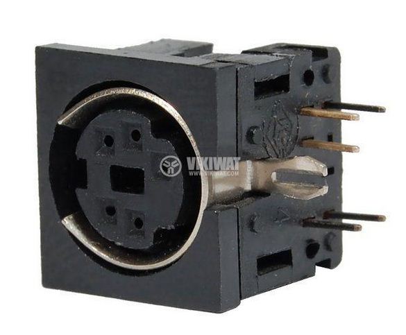

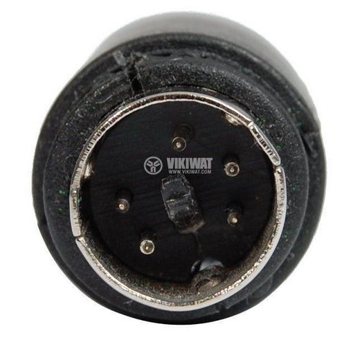

Помогнете с тая измишльотина, че в чудо се видях. Някой тъп китаец решил да оригиналничи и хакнал AV IN с ей тая смотана букса. Къде ли не рових не мога да разбера какъв кабел ми трябва за да и подам видеосигнал от SCART. Водят я s-video f 5 pin.

Това ми попадна на първо четене.
Scart/M към SVHS/M + 3.5 мм Stereo/M
Имай в предвид че тая букса не е AV а е само за видео. Аудиото си го пускаш отделно ама то се вижда на линка.

Трябва ти нещо такова http://www.elimex.bg/product/919/cable-scart-48-5.html .
Кабели има в техномаркет и технополис, също и в други магазини.

Не става тази. Ако погледнете по внимателно моята е с пет а не четири пина. Конструктивно не пасват. Ровя в нета вече 2 часа и там такова чудо няма. Нито описание -нищо! Шиб@ни жълтурковци. Това е монитор за кола как по дяволите се предполага, че ще му вкарам видео?
Хах. Май ще се наложи да си правиш кабел както в добрите стари времена.
Като гледам във Викиват имат такива мъжки. Има и тук:
Букса 5M MDC005
Та тая май по-скоро се води MINI DIN а не S-Video.
Имам някаква преносима медия дето по подобно извращение се захранва но не минават никакви сигнали.

Защо изобщо продават тия букси в толкова мрежи като никъде не се ползват? Аз за пръв път виждам тая шитня. Ще търся инфо за мини дин тогава - така или иначе няма да намеря жълтуркото да му я пъхна отзад. Б@си идиотите. Толкова ли им е трудно да сложат един жак към RCA.
Ами по принцип го има като стандарт, че даже и с още пинове.
https://bg.wikipedia.org/wiki/Mini-DIN
То и аз не можах да намеря кой-знае колко за 5-пиновия.
Ето например тук се използва за захранване и данни:
http://www.rx7club.com/power-fc-forum-4 ... d-1062817/
Силно ме съмнява че ще намериш готов кабел.
Иначе по размер си е същия като за мишка и клавиатура за комп, само дето те са с 6 пина.
Използвал съм отрязани такива от мишки като им чупя ненужните крака.

Даже в уикипедия не е обяснена шитнята. Да не би гадините да са я замаскирали като са направили комбинация за да си произвеждат и кабели. Въпросът е от RCA, SCART, или S-VIDEO тръгваме да търсим комбинацията?

estorm - специалист
Принципно е създадена за захранване. Някой жълтеникав идиот е решил да я ползва за видео вход.
От нета изрових това. Номер 4 това пише на платката. Номер 5 е предположение, но не ми е ясно какво ще рече.
