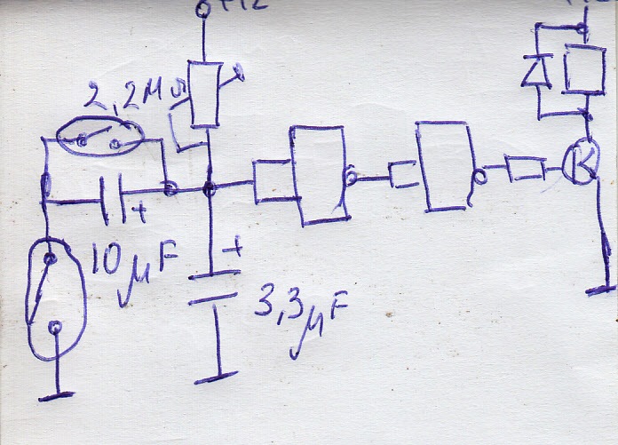

Трябва ми простичка схема за алармиране при спиране на въртене на един вал.
Алармата да се задейства 5-10 сек след спирането.
Вала се върти бавно (30-50 об/мин).

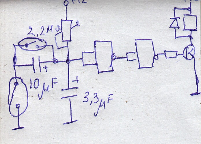

Реализирах го с два рид контакта и CMOS 4011, като на вала е закрепен магнит, ама не ми изглежда много надеждно.
shema.jpg схема

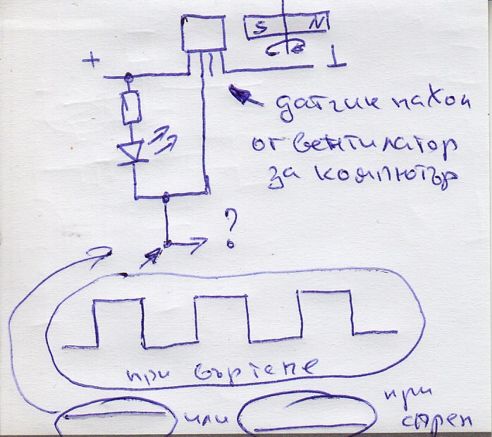

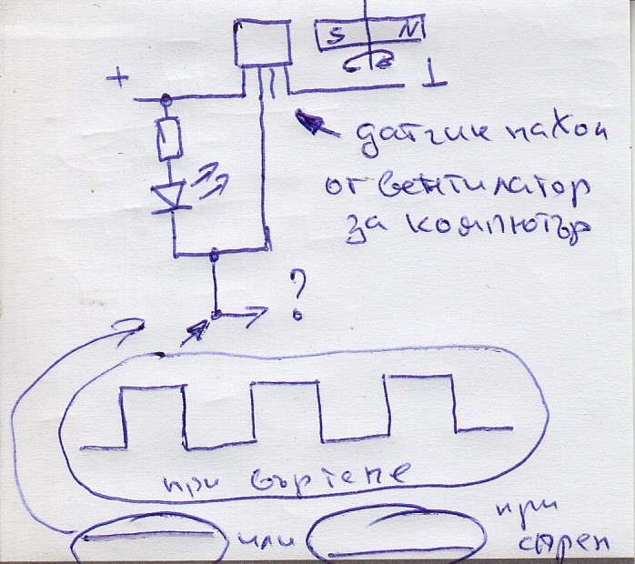

Идеята ми е да използвам датчик на Хол от вентилатор за компютър, ама нещо не ми идва идея как :?

Можеш да го свържеш към някоя от тези схеми, като си подбереш времезадаващата верига.

Няма ли опастност с някоя от тези схеми, ако вала започне да се върти по-бързо или по-бавно, да сработи лъжливо?

Не е от значение честотата стига импулсите да са през по малко от времезадаващата верига. Най елементарната схема е с чакащ мултивибратор с възможност за многократно запускане. Ако зададеш време на импулса 5 сек примерно, първия импулс го запуска и докато импулсите са през по малко време той няма да може да завърши цикъла и съответно не алармира. Първата ти схема е нещо подобно.
ivanovbg - майстор

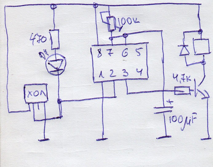

Ето ти и директна схема - горната. Датчика го връзваш директно на мястото на транзистора 2N3904 или на мястото на ОУ в долната http://home.cogeco.ca/~rpaisley4/LM555MissingPulse1.GIF
Като гледам първата дето си измайсторил не мисля че тази ще ти се опъне :)

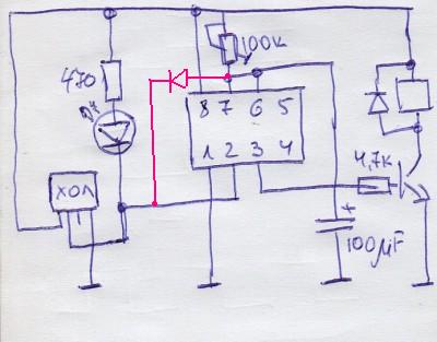

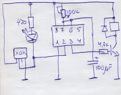

Значи, схемата би трябвало да изглежда така:
С така зададената RC верига би трябвало да мога да я регулирам от 0 до 10с :?:
Дано не съм объркал нещо.
Сега обръщам шкафа да търся таймер.
Пък аз се бях забатачил с едни чакащи мултивибратори с логически елементи, ама нищо не стана
щот искат къс импулс...
Като имам резултат, ще пиша :)
ivanovbg - майстор

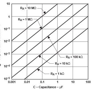

Малка поправка и внимавай с нулата, по добре сложи 1ком последователно на тримера и 100мф мисля че са много - виж в даташита колко е максимума :wink: :partyman:
Vectra - специалист
Мерси за поправката. И аз видях че съм забравил диода.
Резистора 1к няма да го забравя. Не го нарисувах за краткост на схемата.
А, и още един въпрос.
Изхода не е ли инвертиран, т.е. релето ще отпусне при аларма? :?:
Vectra - специалист
100мF - на границата го дават:
ivanovbg - майстор
Да както и при отпадане на напрежението на захранване.
