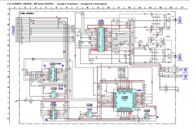

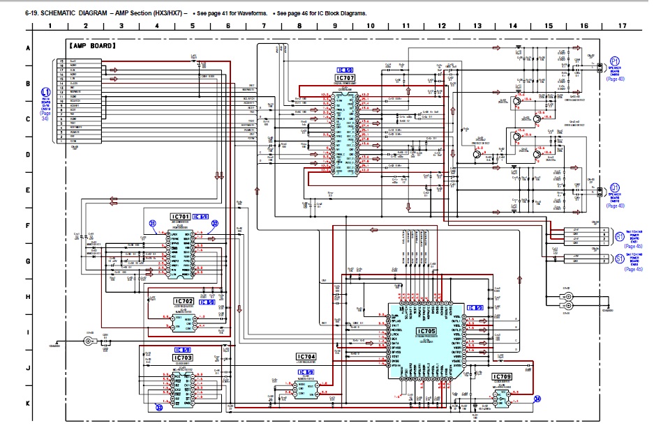

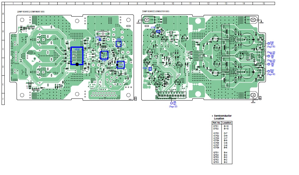

Моля помагайте с това извънземно крайно стъпало :
указаните напрежения по схемите са такива
на входа на бобините в изхода има около 100 волта но на тон колоните няма никой
къде да търся проблема ??

  Казал съм му - осцилоскоп на хода и после на изхода. Вероятно тъпите дигитални стъпала са заминали. Не си заслужава да се сменят за тая мини система. Пък и точно такива не се намират навсякъде. Ще трябва да ги поръчва от китайците. Като иска - да му присажда стъпало.
