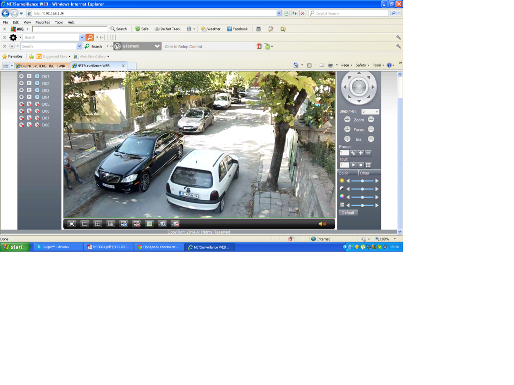

Една снимчица от IP камера-днес приключихме обекта:
Снимката е "print screen" oт лаптопа,с който се правиха настройките,а после прекарана още веднъж през Paint-а за намаляване на размера. В действителност номерата на автомобилите се виждат абсолютно ясно,белият автомобил- ОПЕЛ КОРСА е в движение.
