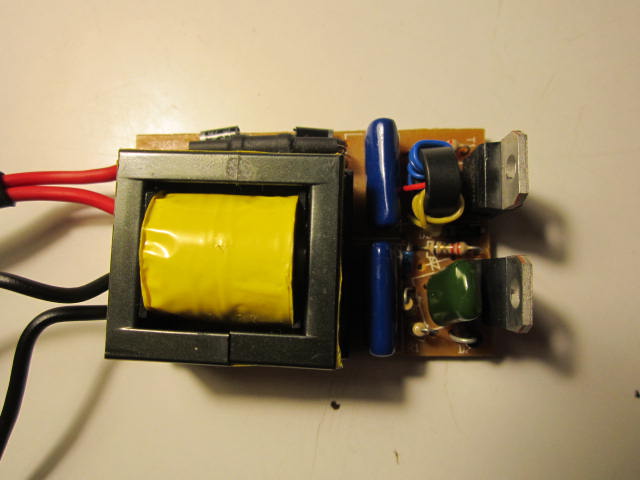

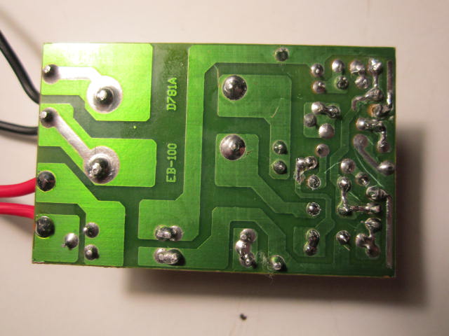

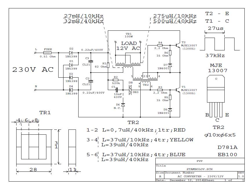

Скромен опит при ремонт на "електронен" трансформатор, даден ми за ремонт от колега:
Повредата беше в транзистора T1 - пробив между емитера и базата.
Оригиналните транзистори бяха 13005, които са 4 амперови. Заменени бяха с MJE13007, които са 8 амперови.
Предпазителят е като половинватов резистор, но е защитен с термошлаух, който ме домързя да свалям, за да видя точно какъв е.
Picture 244.jpg (46.17 KиБ) Видяна 2989 пъти
Picture 245.jpg (58.2 KиБ) Видяна 2989 пъти
Диодът D6 е "икономисан" (не е монтиран на платката).

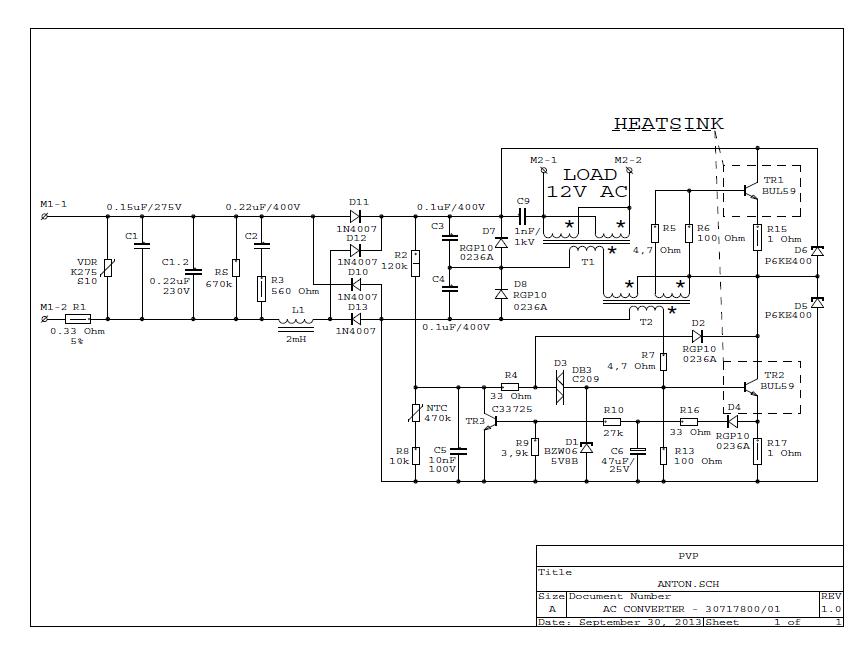

Един друг познат, навремето, няколко пъти ми носеше за ремонт едни и същи захранвания за халогенни лампи:
Това чудо -"електронния" трансформатор, хич не го харесвам! Ниска надеждност, обусловена от произведението на немного високите надеждности на много компоненти. В конкретния случай, при общо 43 компонента, ако всеки от тях има надеждност 0,999, то общата се получава - 0,999**43 = 0,9578! Или на всеки сто изделия, вероятността четири да се повредят е почти единица!

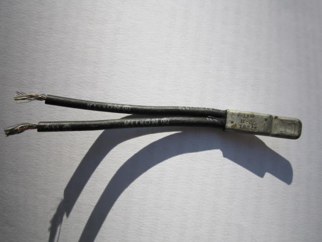

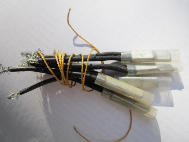

От тороидалния трансформатор с вграден "Кликсон" по-добро няма!
Те такъв "Кликсон", залят в геометричната ос (дупката) на тороида, прави трансформатора железен:
Picture 246.jpg (45.04 KиБ) Видяна 2931 пъти
Тези "Кликсони" са Холандски и са за 90 градуса.
Picture 247.jpg (43.07 KиБ) Видяна 2931 пъти
Корпусът им е галванично свързан с контакта и затова имат защитни обвивки, ама иначе нямат разваляне - "челик" са!
