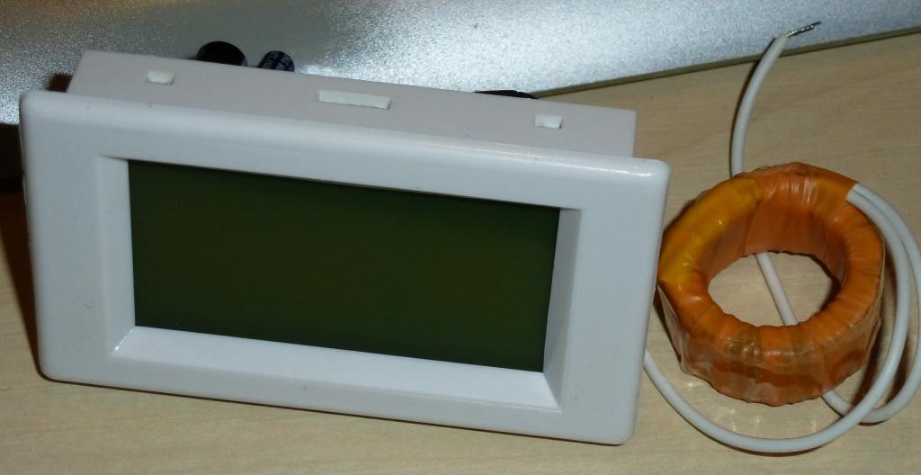

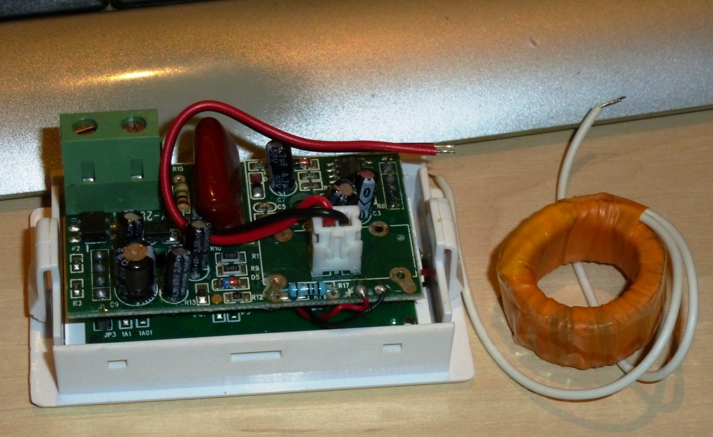

Ако правилно съм те разбрал китайчетата отдавна предлагат готов модул с токов трансформатор. Да не те излъжа за цената щото го поръчвах преди няколко месеца но май дадох $8. Точно за контрол на моментната консумация на един ел. двигател. Този в случая е за макслимален ток 100А но има всякакви варианти. Хубавото е че отчита и напрежението. А ако искаш да записваш и сумираш постоянно данните ще ти е много по лесно да преработиш и извадиш изход от това.
Vectra - специалист

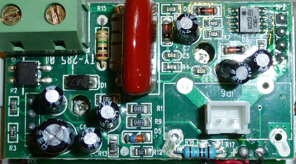

Колега lov, това, което си показал много ми прилича на обикновен панелен волтметър с допълнителна платка за токовия траф.
Е те точно тая платка ми трябва (или схемата и). Ще съм ти особено благодарен, ако ми я снимаш по-отблизо. Дано чипа да е някой разпознаваем, та да се ориентирам.
Пък и щом имаш такова животно, дай малко подробности. Някакви характеристики китаеца дал ли е? Как се държи по твои наблюдения? Ще черпя, да знайш. Че тука сега отлежава една сливовица :-D

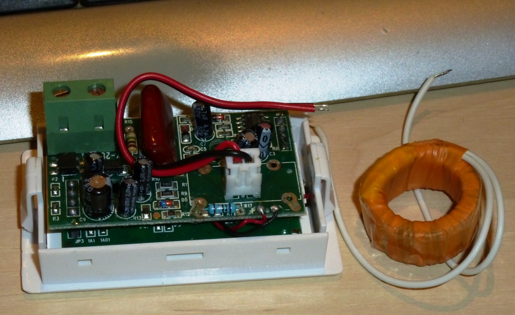

Ще го разкостя по късно че сега имам други задачи. Не съм го пробвал защото все не ми остава време да ида да го монтирам, че чак вече ме е срам пред човека на който му обещах.
lov - майстор

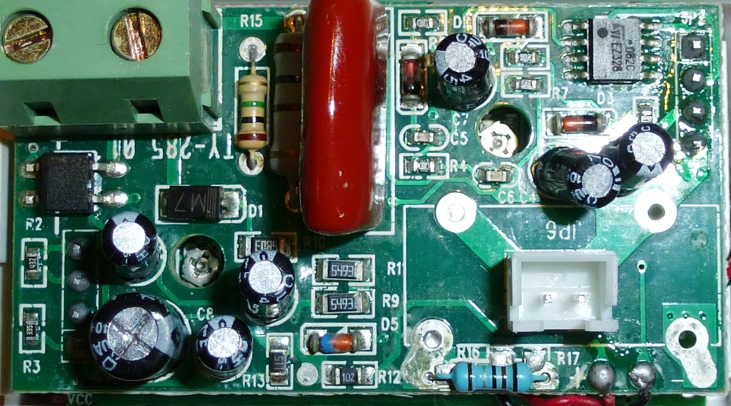

Да точно модификация на панелен волтметър е. За съжаление направили са го неразглобяемо. Не че не мога да ги разпоя но едва ли ще помогне. Има само едно чипче на горната страна EZ328 и така като гледам това би трябвало да е амперметъра но ''чичо гошо'' ми показва някакви глупости за него. На долната са само две плюмки.
Ако намериш нещо за това чипче щом трябва ще разпоя щифтовете платките и ще свалим схемата. Гледам за сега да не правя упражнения за луди на първо време.

lov, аз пробвах да питам "чичо Гошо" с горните буквички на чипчето и ми излезе популярния TL082C - двоен ОУ. По снимката не мога да проследя хубаво пътечките, но от това, което се вижда е напълно вероятно ( а и логично) да е той. Засега недей да разпояваш, да не вземем да го прецакаме напразно. Ще пробвам по схемата, която е дал колегата AAsat. Тъй като нямам подръка готов токов траф, пък и тук няма откъде да си купя, си врътнах на едно феритно пръстенче 300 намотки. Което би означавало (според мен) 20А/66ма. Искаше ми се да са 500 ама не ми издържаха нервичките :axe: Та, като ми остане малко време , ще пробвам схемата и ще пиша резултата. :partyman:

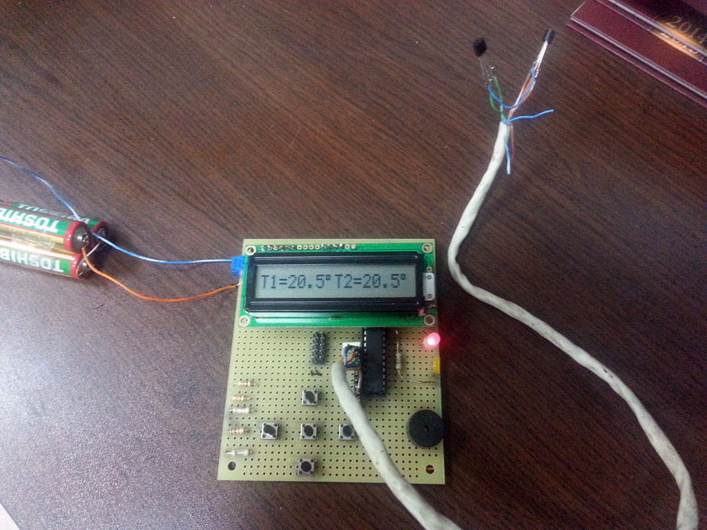

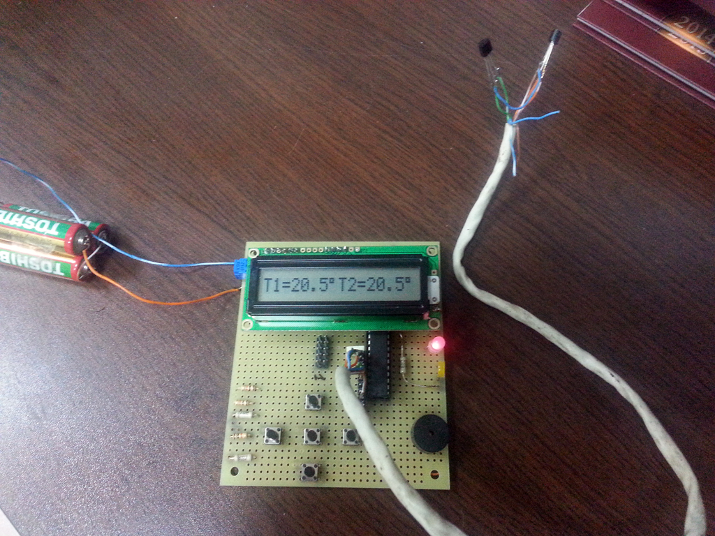

Те, амперметърчетата са си хубави, и твоя, и от преебалника. Ама не ми отговарят на идеята на 100%. Мерят само моментната стойност ,а не енергия. Освен това ще трябват 5 бр., а пък са си цифра. И пак ще трябва микроконтролер, пък той си има всичко необходимо.С програмирането му съм ОК. Вече имам няколко реализирани проекта. А пък налепването на схемата става за час-два. Има 5-10 елемента накръст и това е. Ето например един от проектите: двуканален термометър с програмируема аларма.
