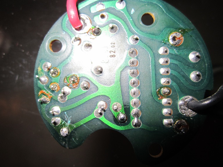

Здравейте, някой може ли да ми помогне с намирането на интегрална схема HD44003а, или неин заместител.
Схемата е от моточесовник.
Корпуса е DIP 16

Е, сигурен ли си че е точно от тоя чип? Много ме съмнява да е изгорял.
По принцип до него трябва да има един ценеров диод и един кварц.
Провери диода и кварца. Понякога кварцовете се прецакват от вибрации.
При теб вибрации - колкото искаш.
rutaro - специалист
Интегралната схема загрява, елементите около нея са здрави, след ценера напрежението е 13в., колкото пише на него. Кварцът не мога да го премеря, защото нямам осцилоскоп. Може ли, в него да е причината?
ПС - Схемата загрява и при разкачена бобина на моторчето.
Това със загряването е кофти признак. Щом е захранена на 13 волта и ценер ще е CMOS - с много ниска консумация. Не би трябвало въобще да затопли.
Иначе е възможно да е от кварца - случвало ми се е доста пъти не работещ кварц при други неща. Вероятно спукване на кварцовата пластина вътре.
Често се случва при флашките след изтърване на твърд под или силен удар. Но едва ли ще е така при теб.
По принцип ако е само тоя чип и кварца - чипа ще е генератор и делител. Не е невъзможно да се пригоди нещо друго.

Ето две снимки на платката, бобината е закачена на двата малки отвора, които се надявам да се виждат, от двете страни на кварца.

Оф, пак халюцинирам :-D Аз виждам едни снимки..... Това да не е аналог на CD 4003????
ditronix написа:
Какво е това CD4003 бре? Аз що не съм чувал за такова??? :-D
Каква ти е стъпката на часовника - какво иска, секундни или минутни импулси?
Разгледай в нета за К176ИЕ18. Това си е цял часовник в един чип и струва стотинки. Все още се намира.
От него може да извадиш каквито ти трябват импулси.
Може да се насочиш към 4060 но ще ти трябва още деление.
Също и 4059 - може да и се променя коефициента на деление. Ако я намериш в някой магазин де.
