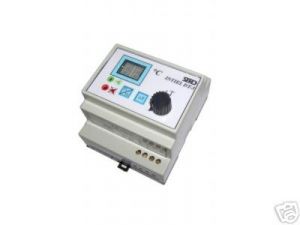

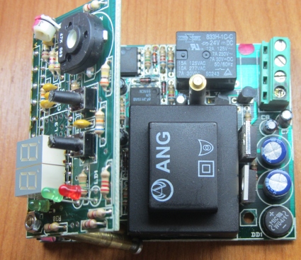

По празниците от енергото са подали по-високо напрежение и ми е изгоряла първичната намотка на захранващия трансформатор на Диференциален термостат DT-3 на INTIEL. Отворих го но няма няма обозначение. Трафа е със средна точка на вторичната намотка.
Интересува ме дали някой знае за колко волта трябва да трафа. Превключващото реле е за 24 V. Има два интегрални стабилизатора 1 бр. UA7805C и 1 бр. КА7905.
Ще се опитам да се свържа и с фирмата да попитам след празниците.
PS. След проверка във фирмата производител трафчето е 2х12 волта 2W.
Последна промяна от stamenov1 на пон яну 05, 2015 9:46 am, променено общо 1 път.
Я виж двата сини електролита за какво напрежение са.
shadow__01 - майстор
99% съм сигурен, че трансформатора е 2x12V. Вече за мощността....разпояваш го и в магазина за същия размер.
stamenov1 - специалист
Електролитите са за 25 v. И на мен ми се струва, че е 2х12 v. Гледах в нета и други техни устройства и там бяха такива.
Ако е 2х12 релето за 24V не се вързва. Като се изправи ще стане 2х17V.
Кое напрежение ще използват за релето? Това 34 ще му е много а 17 - малко.
По-скоро бих заложил на 2х18V. След изправяне ще стане тъкмо 2х24 дето из трябва за двуполярно захранване.
А за релето ще ползват само едната половина +24V. :?

Тук е с траф 2х12 и реле 24 волта също.

2х12V трябва да е трафа. Ще стане 2х17 след изправяне, ама ако няма консумация. Пък и дали релето е свързано директно към изправителя? Все някой ще го клати- там малко спад, от греца малко, от тук, от там още малко.... Пък и като гледам-трафът не е кой знае колко могъщ, по-скоро е хилав, 2х12 ще да е!
